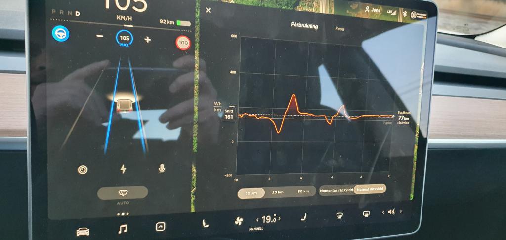

Re: Förbrukning/räckvidd era exempel
Inlägg av Nr740 »
Dagsfärsk
Torrt
-2 grader
105km/h
Inlägg av HerrNilsson »
Nr740 skrev:
Dagsfärsk
Torrt
-2 grader
105km/h
Stämmer rätt bra med min förbrukning också. Kör ofta sträckan Västerås<->Sthlm ToR (ca 20 mil) med ju motorväg då en förkrossande majoritet av sträckan. Brukar ligga på ca 170Wh/km på dom resorna nu när det är mellan 0 och +10 grader ute.
Torrt och lite vind neråt 160.
Regn och rusk runt 180.

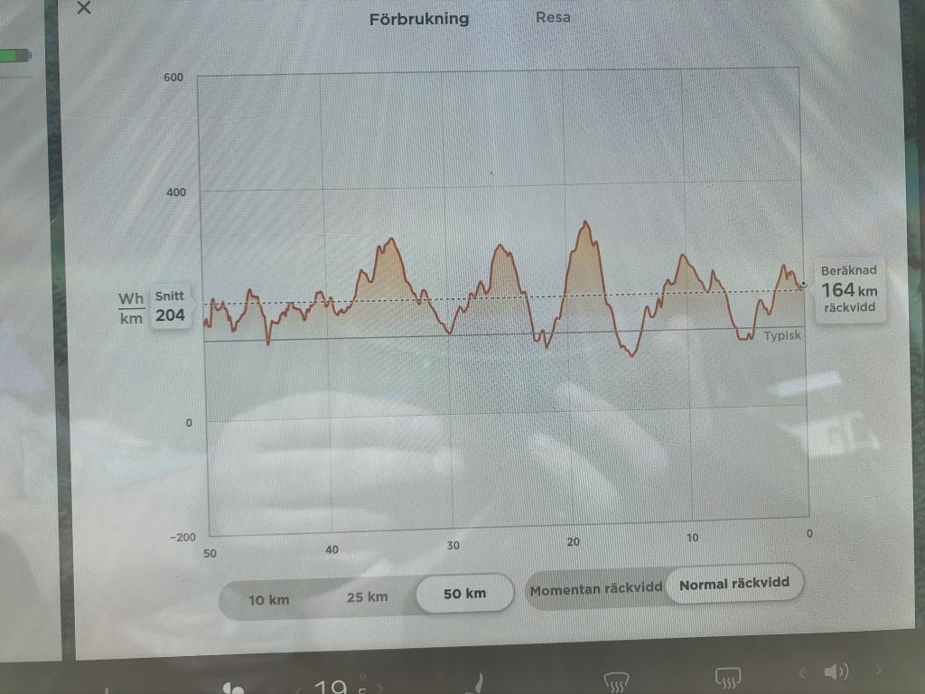

Körde idag 50km för att hämta 6 st gipsskivor och ett par reglar. Jag körde min lilla flakkärra så luft motståndet var lågt.
204 Wh/km är ändå riktigt bra och gör det möjligt att köra släp även lite längre sträckor.
