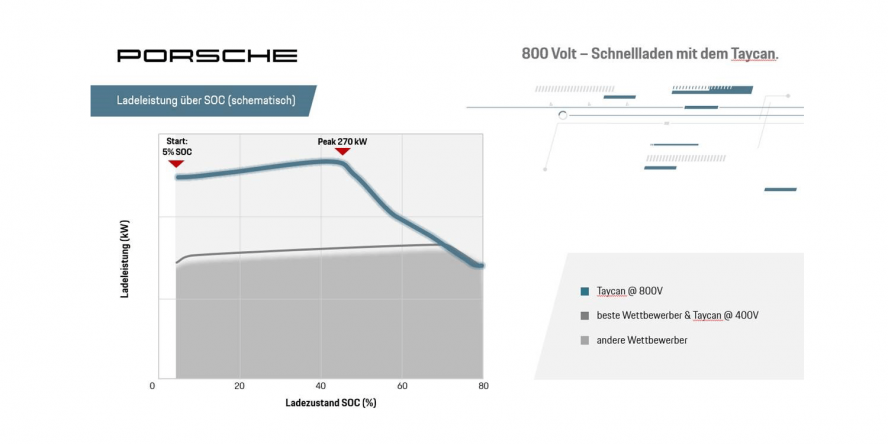

Tittar man på laddkurvan för Taycan och Audi e-tron 55 Quattro, är den i det närmaste identisk!
Under förutsättning att man laddar med 400V.
Den övre kurvan som toppar på 270kW är om man laddar med 800V.
Den nedre kurvan som toppar på ca 155kW är om man laddar med 400V.

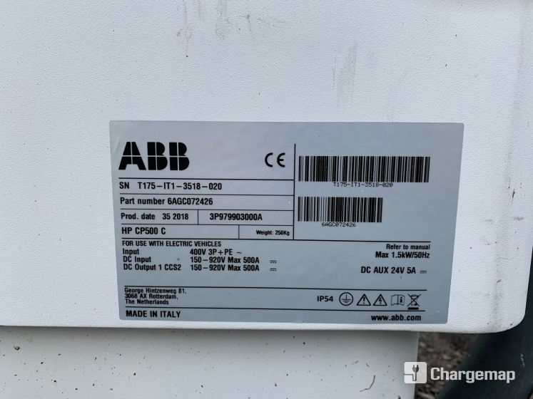

Helt klart är det 800V som gäller, intressant är att även KIA/Hyundai satsar på 800V laddning, detta på lite billigare bilar.
Men är det inte 920V som gäller?
Och en max effekt på 400kW?
https://chargemap.s3.amazonaws.com/char ... 1_ios.jpeg

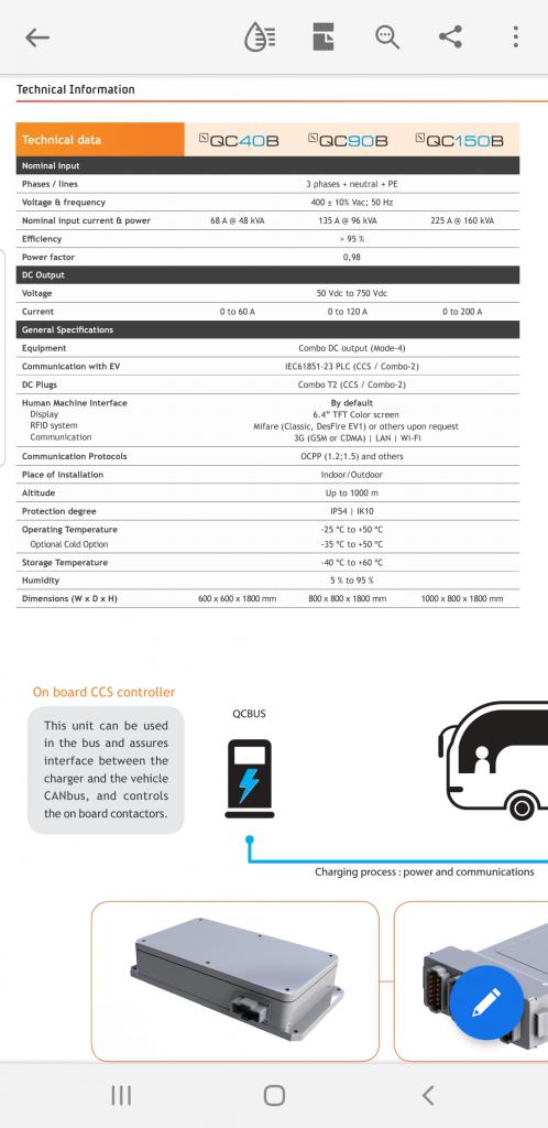

ABB står det 850 Volt DC i databladet.
Tittade på Efafec laddaren, där står det 750 Volt DC.
Kan ju vara felskrivning, eller så vet ingen vad som blir nivån i kommande standard ännu.
