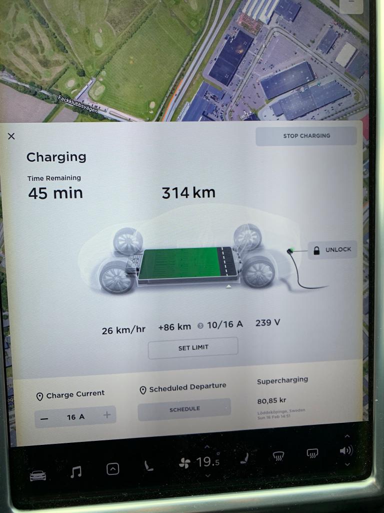

Jag har några få gånger besökt en galleria där det sitter tesla Wall chargers..
Min bil är en 2017 S , 75D
Bifogar en bild på skärmen vid laddning precis innan avfärd därifrån.
Laddhastigheten laddade runt 35km/h , som ni ser på bilden så går den upp till 10/16 A .. ska det vara så på en tesla laddare elller något är fel ?
Hemma laddar jag med den mobila laddaren med ett trefas uttag o får samma effekt ut ca 35km.. inte mer.. så med min lilla erfarenhet så har jag aldrig laddat fortare än 35km/h frånsett SuC då.. Ska det vara så eller är något galet ?

Vad händer när du sänker Charge Current till en lägre siffra? Minskar laddströmmen då?
Jag frågar eftersom min Model S hade samma fel (två gånger). Det visade sig att en fas i laddaren hade gått sönder. Den laddade visserligen med 16A, fast bara på två faser. Och så påstod bilen att den laddade med tre faser fast med lägre strömstyrka. Så fort jag minskade den inställda strömstyrkan följde laddeffekten med ner på motsvarande sätt.

Då är något galet. Du ska få 3x16A
Har du någon värmning eller dylikt igång?

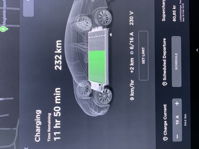

Ställer jag ner charge Current till 10 så hoppar pågående laddning ner till 6/16

Hemma nu.. sätter jag ner ladd strömmen till tex 10 så drar den runt 6/16.. på den mobila laddaren som följde med bilen.. har inte köpt en permanent ännu. Så jag skulle säga att den drar någon amper mindre än vad jag sätter som Max.. sen om det hänger på bil eller laddare , kan jag inte svara på men blev bekymrad idag när jag fick möjlighet att prova en publik Wall charger o den gav inte mer än min mobila variant.. vet att den var uppe runt 35km/H som under dom 90km som det hann med att laddas där innan hemfärd.. , jag blev hemskt förvånad att Wall charger inte gav mer , stod (3) 10/16 239v. Dvs typ samma som hemma.mati skrev:Vad händer när du sänker Charge Current till en lägre siffra? Minskar laddströmmen då?

Då beter den sig på samma sätt som min bil gjorde. Den laddar bara på två faser, fastän det står 3 där. Den inbyggda laddaren är troligen trasig. Boka en servicetid.TeslaManne skrev:Ställer jag ner charge Current till 10 så hoppar pågående laddning ner till 6/16

Precis som mati säger, jag hade exakt samma symptom och fel, ombordladdaren var trasig. I mitt fall vägrade den ladda med enfas utan det var bara trefas (som i verkligheten blev tvåfas) eller snabbladdning som gällde.mati skrev:Då beter den sig på samma sätt som min bil gjorde. Den laddar bara på två faser, fastän det står 3 där. Den inbyggda laddaren är troligen trasig. Boka en servicetid.TeslaManne skrev:Ställer jag ner charge Current till 10 så hoppar pågående laddning ner till 6/16

Ja, bilen laddar med 2×16A, dvs runt 7kW, vilket blir ca 3mil/tim. Det hade varit 3×16A = 11kW (5 mil/tim) om alla tre faser hade funkat. Den visar faktiskt den effekt den får, notera att 2×16A med lite avrundning till heltal blir ungefär samma effekt som med 3×10A som bilen visar. Det knepiga är i det här fallet att bilen påstår att den laddar på tre faser fast den inte gör det. Men det är normalt när detta felet uppstår, jag har som sagt råkat ut för detta två gånger inom ett halvår.TeslaManne skrev:Om man nu har en laddare i bilen som kan vara defekt , dvs en fas borta ev.. skulle man fortfarande få ut denna ”hastighet” på dom två kvarvarande faserna ?mati skrev:Då kör du lite snålare helt enkelt. 3mil/timme är ett ungefärligt mått. Det beror på hur mycket din bil förbrukar.
