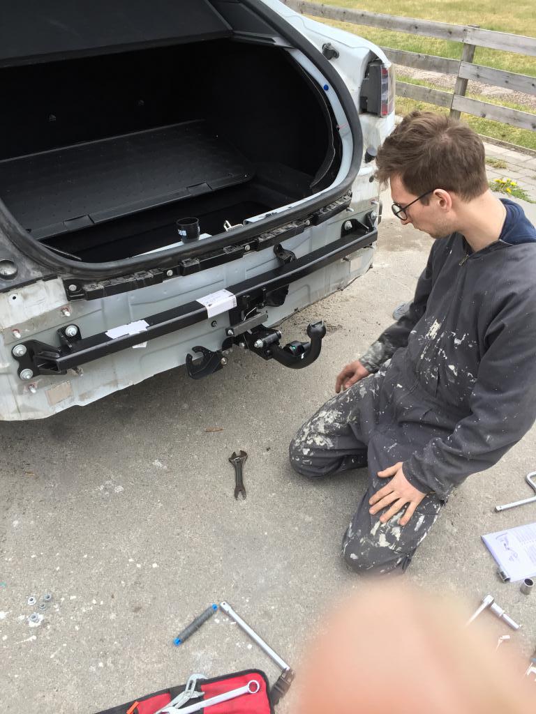

Monterade rameders/brix. Fungerar utmärkt!
Tog en kväll att montera.

Svårt att koppla lyse?lem skrev:Monterade rameders/brix. Fungerar utmärkt!
L

Snyggt!lem skrev:Monterade rameders/brix. Fungerar utmärkt!
L
"Spärren" för att inte kunna hänga på släpvagn slipar man bara bort med vinkelslipen?
Undrar som föregående hur mödosamt det är att koppla elen?

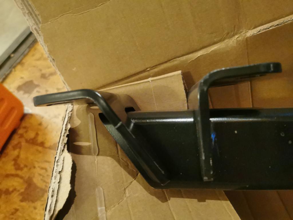

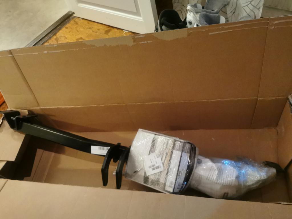

Blev en krok från rameder
Återstår att montera den nu bara.
Och den känns INTE klent byggd.
