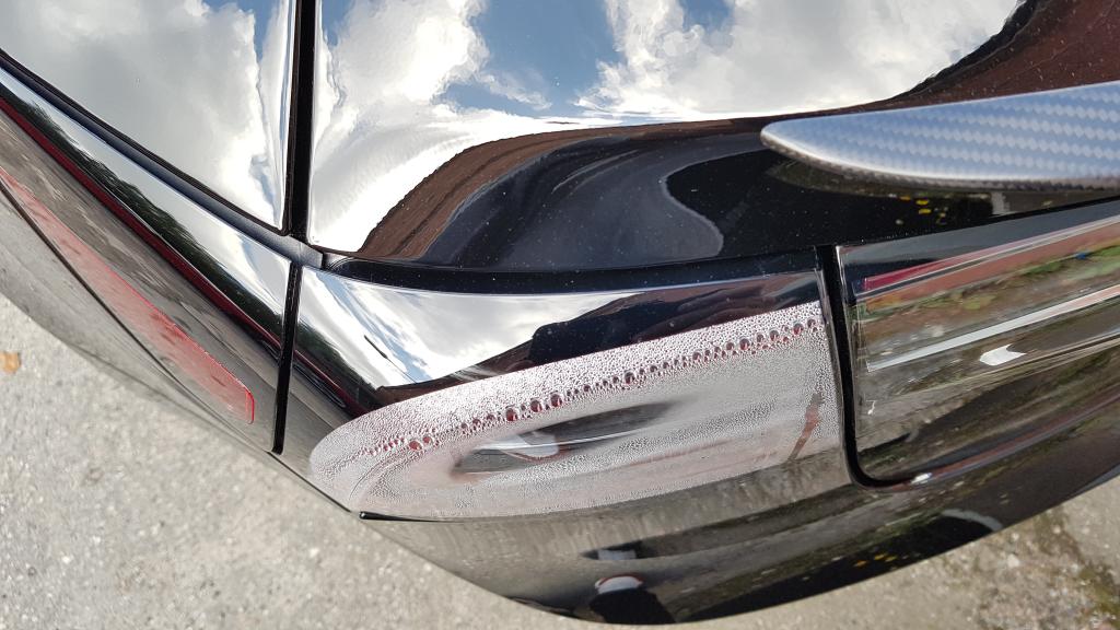

Är detta ett garantiärende?
Någon som har erfarenhet?

Normal kondens bildas det vid varje körning nu när det är så blött ute, men det bör försvinna av sig självt efter ett tag. Om det inte gör det kan det vara ett garantifall.
På bilden ser det ut att vara på gränsen till ett garantifall. Jag fick min bytt men då var det vatten som hade läckt in så kondensen försvann aldrig.
Skadar inte att lägga in ett serviceärende och skicka med bilden.

Ja, det finns vatten i
Fukt i bakljus
Om det sett ut som ett akvarium med skvalpande vatten....
Men det där torkar väl bort? Tycker det ser ut som vanlig kondens.
Kondens blir det ju i alla billyktor, de är byggda för att klara det.

Vattendropparna överst och droppen som ser ut ha runnit ned gör att det ser ut som något värre än vanlig kondens. Hade liknande och fick den bytt. Det tog några veckor innan jag fick tid och det torkade aldrig under den tiden. Om inte vattendropparna hade varit där så skulle det varit normal kondens.

Pratat om detta på ett servicecenter. Deras tips var att se till att ta en bild och ta med sig för att visa upp vilket du ju nu gjort

Har bytt ett par rejält fuktiga baklysen med kondens som inte försvann.
Även de nya får lite kondens ibland som försvinner när vädret blir stabilare. Får nog anses normalt.
Tror kondensen kommer mest vid omväxlande temperatur och inte nödvändigtvis vid regn.
Se hur det utvecklas med kondensen om den minskar eller försvinner, annars lägg ett ärende.

Jag har bokat tid. Det finns en liten spricka i glaset (längst ner) också så det blir nog till att byta

Jag bokade tid förra veckan i appen och fick altså tid idag. Hade tid 13.30 de tog in bilen direkt och bytte hela bakljuset på 20 minuter. Sen var det bara att åka hem igen. Mycket trevligt bemötande och snabbt gick det ju också!

Har åkt runt med fukt i vänster bakljus nu i 3 veckor. Felanmälde idag och Tesla ringde mig samma dag och sa att de kommer ut till mig imorgon för att åtgärda det. Hoppas det löser sig.

Tog till slut tag i fukten i höger yttre bakljus. Blev blött på insidan efter varje regn eller biltvätt.
Skruva bort, bort med goretex-lappen, lät torka, rengjorde, la lim (Biltema universallim) över skarven som går runt hela lampan, även om jag inte såg nån glipa, limma tillbaka goretex-lappen. (Noterade att det såg ut som att goretexlappen inte varit ordentligt limmad innan, såg ut att varit en kanal in på ovansidan).
Har inte haft fukt på 2 månader nu, så det verkar haft god effekt.
