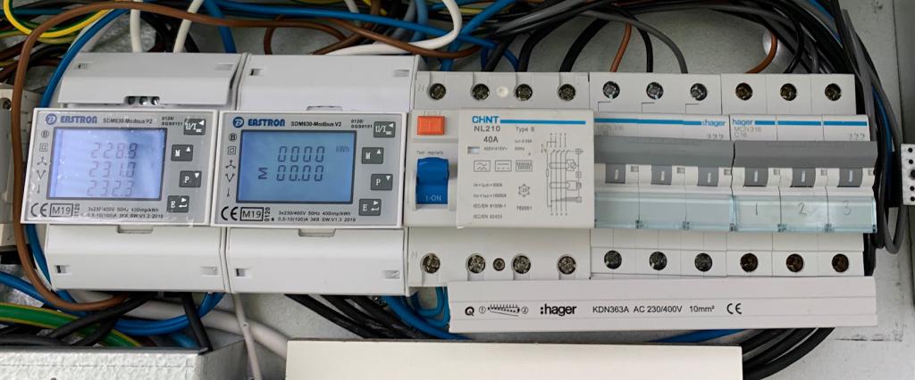

http://www.elfastgbg.se/ funkade fint för mig. Körde löpande räkning och passade på att lägga dit ett par modbus energimätare också.
Ser fördjävligt ut, fasskenan är till Hager och sen sitter det en Kina jfb där så skenan passar inte riktigt, sitter helt snett. Är det dålig kontakt kan de leda till brand ev.

Ja det ser väl inte helt perfekt ut men det är ju inte Hager quick connect på dvärgbrytarna så dom skruvas ju fast med samma moment ändå.

Min elektriker gjorde också så, skenan hamnar snett eftersom det är olika mått. Jag har också tänk att det inte är farligt eftersom det är skruvade anslutningar. Men bör det rättas till lyssnar jag på lösningsförslag...

Ok. Ni är Elektriker? Jag som installatör tycker det är illa. Hade mina montörer lämnat det sådär hade dom fått en riktig utskällning. Det är inte ok på något sätt. Gaffeln ska in hela vägen in i säkringen.

Hur hade du löst det då? 6 mm² RK istället för skena?

Förhoppningsvis ingen riktig elektriker som utfört arbetet på bilden utan någon inhyrd all-arbetare.
Hade förmodligen trådat från JFB till en dvärg och klippt av skenan 3 poler till så den bara satt mellan dvärgarna.

Yes fast jag hade i första hand inte installerat den jfb Bild

Det förstod jag men nu är den trots allt väldigt populär eftersom de fina märkena är omotiverat dyra, typ nästan lika mycket som laddboxen. Jag hade också valt Hager i första hand som resten i centralen men det finns en gräns för vad man vill lägga 10 k på.
