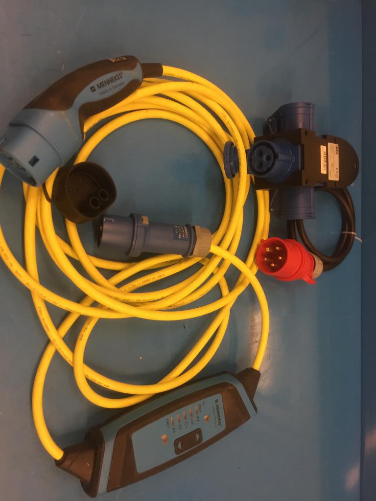

Är det samma med de flesta andra "originalladdkablar" från Sverige och motsvarande? Har tex en från Volvo och en från Volkswagen.
Är blå 16A CEE på den jag har från Volvo så inte samma som den vanliga blå 32A CEE som är vanligare i Norge.
kontakten2

Svenska en-fas UMCer som levereras med Model 3 fungerar i båda Norska nättyperna. Alla laddare som laddar med enfas (egentligen mellan två faser i IT-näten) bör fungera.Leo skrev:

Så är det ju inte. Teslas 3 fas UMC klarar ju inte just 220 V IT enfas i Norge, så det är enfas som är problemet. Har inte hittat ngn trefasadapter för norsk trefas IT, så det funkar inte.ulfhe skrev:Svenska en-fas UMCer som levereras med Model 3 fungerar i båda Norska nättyperna. Alla laddare som laddar med enfas (egentligen mellan två faser i IT-näten) bör fungera.Leo skrev:

Jag är osäker på vad du säger "så är det inte" till, men jag laddar i varje fall med min Svenska enfas UMC vid min stuga i Norge. Och det är IT-nät i stugan. Inga problem! Trefas är ju helt klart problematiskt, och om laddaren klarar av att koppla sig till två faser, för att imitera TN-enfas, varierar säkert mellan olika laddare.Gustafsson skrev:Så är det ju inte. Teslas 3 fas UMC klarar ju inte just 220 V IT enfas i Norge, så det är enfas som är problemet. Har inte hittat ngn trefasadapter för norsk trefas IT, så det funkar inte.ulfhe skrev:Svenska en-fas UMCer som levereras med Model 3 fungerar i båda Norska nättyperna. Alla laddare som laddar med enfas (egentligen mellan två faser i IT-näten) bör fungera.Leo skrev:
