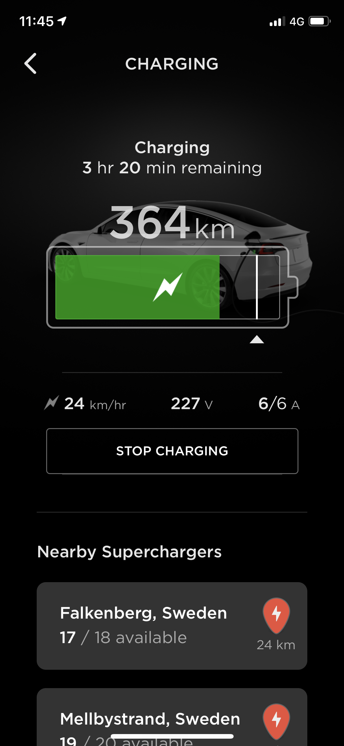

Så här står det i Tesla-appen:

227V är nog alldeles för låg spänning tror jag, därför begränsar bilen effekten. Kan vara dålig kabel som du säger, se om du kan låna en annan i närheten?
Långsam laddning inCharge?
227 är inte lågt. Rätt normalt skulle jag säga.
Där jag laddar nu får jag 215-216, det är lågt men funkar utan problem.
evilirish
Inlägg: 1121
Ort: Skåne
Re: Långsam laddning inCharge?
Inlägg av evilirish »
Där lärde man sig något nytt. Jag har aldrig varit med om någonting under 230..

Den andra 6:an i /6 betyder att bilen fått veta att det bara finns 6A tillgängligt.
Kan vara laddkabeln eller laddboxen som signalerat att det bara finns 6A
Model X indikerar även med en 3:a att det finns trefas men detta hittar jag inte i model 3:s manual.
Måste prova med min 3:a på IKEA där jag vet det bara är 32A enfas.
En till pusselbit är att om bilen känner spänningen instabil så minska den laddströmmen med 25% enligt manualen.
Det verkar inte vara fallet här för bilen har fått veta 6A och laddar med 6A.
Jag visar alltid kW i stället för km/h för laddning, räknar jag inte fel så torde 24 km/h motsvara ca 4 kW, dvs laddaren ger 3 fas.
