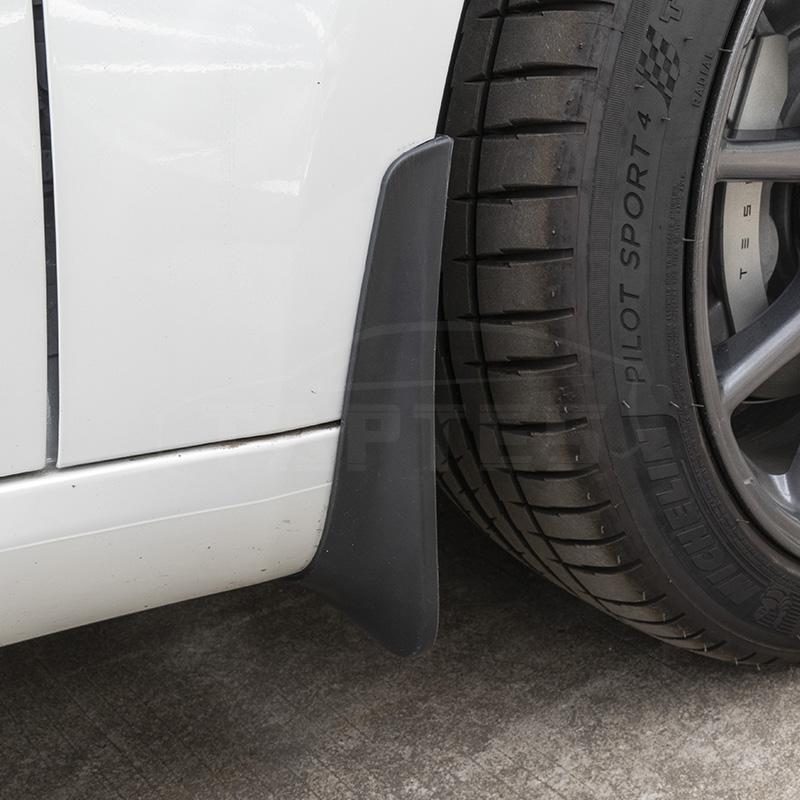

Så här ser de främre ut:

Jag köpte direkt från Taptes, kostade runt 500 inkl. moms och tull och det var 6 veckors leveranstid. Men de finns också i svensk butik, t.ex. den här:
https://exclusiveparts.se/sv/hem/38-sta ... del-3.html
