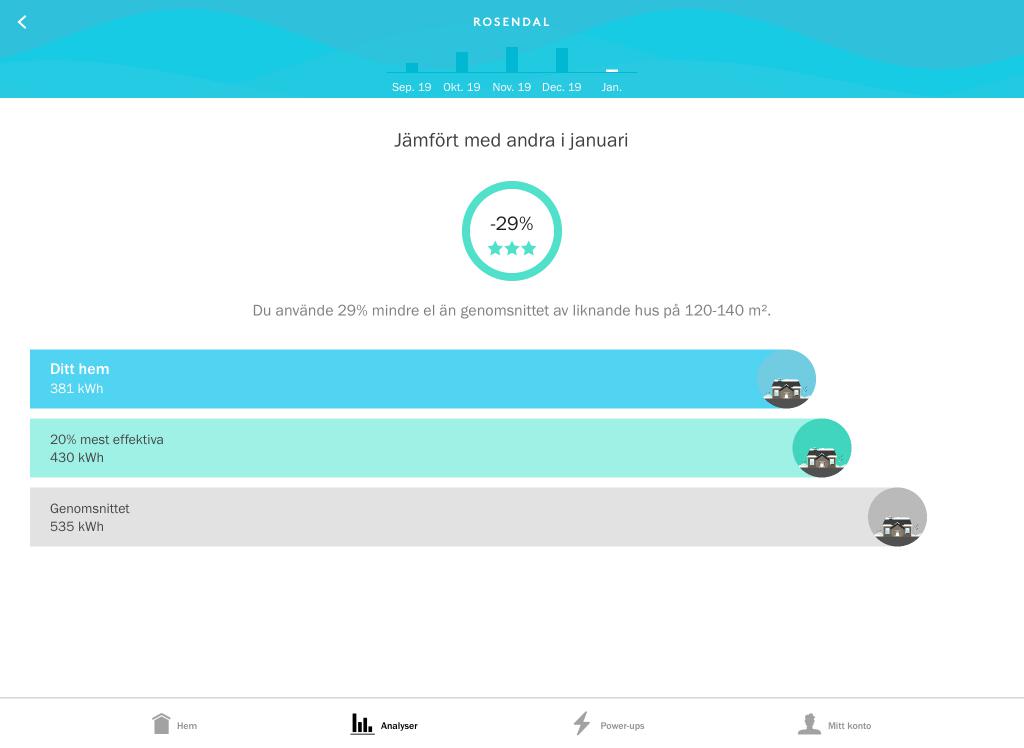

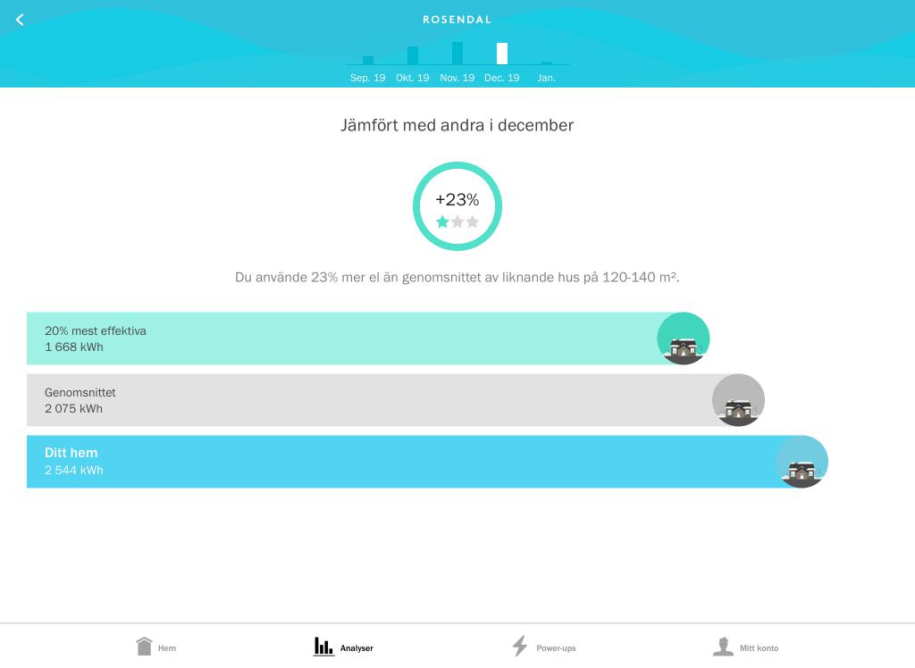

Installerade inomhustermostaten som kan styra värmen inomhus via Tibber appen. Den funkar så att den drar ner den ”utomhustemperatur” som bergvärmen ser och sparar därmed pengar när det är tillräckligt varmt inne. Dessutom kan man dra ner värmen om man åker bort, vilket ger en ordentlig besparing. Allt går att övervaka och styra i appen.
Nice!
Jag gick från att vara en överkonsument till att ligga en bra bit under genomsnittet. Får se om det håller i sig.
Nice!

Jag har kollat lite på jämförelsen medans vi var bortresta och slagits av att man har egentligen väldigt liten aning om vad man jämförs mot.LarsL skrev:Installerade inomhustermostaten som kan styra värmen inomhus via Tibber appen. Den funkar så att den drar ner den ”utomhustemperatur” som bergvärmen ser och sparar därmed pengar när det är tillräckligt varmt inne. Dessutom kan man dra ner värmen om man åker bort, vilket ger en ordentlig besparing. Allt går att övervaka och styra i appen.
Nice!![]()
Visst, det är folk med "motsvarande" inställningar men hur stort är urvalet (är det en handfull andra hushåll inom kommunen som har samma inställningar man jämförs mot) och vilka andra premisser är det som spelar in?
Det kan vara så att över hälften av hushållen är bortresta,
att ett hushåll har en elbil betyder väldigt lite (är den en andra bil eller den enda bilen? Hur mycket körs?)
Jämförelsen är en kul grej men sett till det stora hela är jag lite tveksam till dess tillförlitlighet. Bättre om man kan lägga till några grannar eller folk man känner och jämföra gentemot dem så man vet mer vad man jämför mot med större säkerhet.

Gissar att du har en ganska gammal anläggning med dålig egen reglering då?LarsL skrev:Installerade inomhustermostaten som kan styra värmen inomhus via Tibber appen. Den funkar så att den drar ner den ”utomhustemperatur” som bergvärmen ser och sparar därmed pengar när det är tillräckligt varmt inne. Dessutom kan man dra ner värmen om man åker bort, vilket ger en ordentlig besparing. Allt går att övervaka och styra i appen.
Nice!![]()
Jag har också köpt Ngenic (som jag antar att du syftar på), men för mig verkar den fungera sämre än min frånluftvärmepumps egna reglering. Sedan jag fixade extern inomhussensor så reglerade pumpen ganska bra själv, men så körde de halva priset på Ngenic och då var jag tvungen att slå till
Hittills funkar det dock inte särskilt bra. Den överkompenserar konstant, så exempelvis står pumpen i princip stilla på natten för att sedan på morgonen (trots högt elpris) dra igång max, både pump och elpatron
Trevligt att kunna justera temp via appen, men semestersänkning hade jag redan tidigare som funktion i frånluftsvärme-pumpen.

Jag jämför ju med mig själv egentligen, genomsnittet är ju bara en referenspunkt. Ska bli spännande att se om jag fortsätter så här eller om det var en slump. Det skulle kunna bero på ovanligt varmt väder och att genomsnittet täcker in flera år då det varit kallare.Bejje skrev:Jag har kollat lite på jämförelsen medans vi var bortresta och slagits av att man har egentligen väldigt liten aning om vad man jämförs mot.
