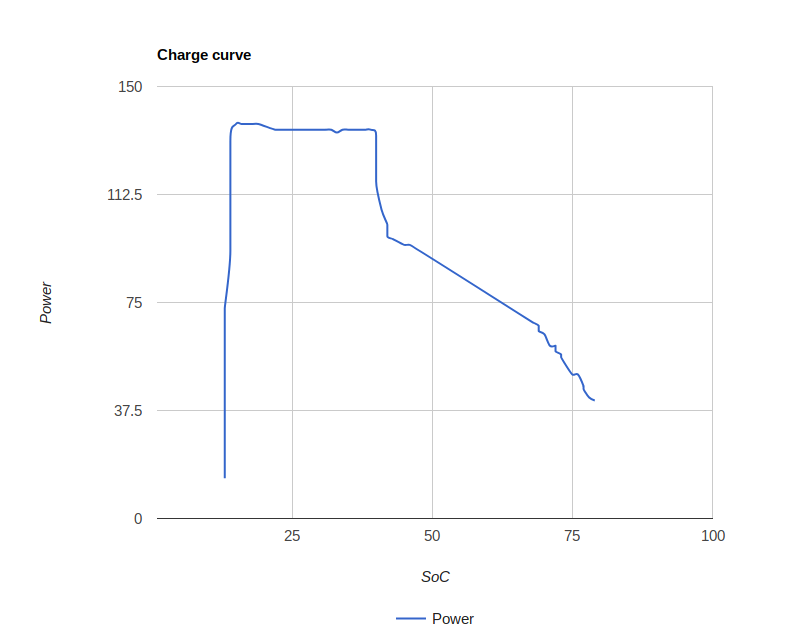

X60D fick 98kW som max
X90D 118kW
Xp100DL 118kW
Siffror från mina bilar. Nu får dock min xp100dl 142kW i Max...

Min laddkruva från Norrköping igår. 9 grader plus, kom in med 13% och välvärmt batteri. Mätpunkter var 22e sekund.
Brant ras ner till 98kW vid 40%. Sedan ganska linjär avtrappning (extremt linjär ett tag eftersom skärmen på mobilen släcktes så min php-sida laddade inte om sig).

Utan att ha bevis, i form av en lika föredömlig graf, skulle jag nog påstå att precis sådär ser min laddkurva ut nuförtiden också. Det går fort uppför men hastigheten upprätthålls bara under en kort(are) period. Vad det gör för total res-/laddtid under en längre resa (typ alperna) har jag svårt att ha en uppfattning om .....

Den inledande platån verkar ju lovande. V3 laddarna kanske kan skrämma upp den nivån iaf i början när de kommer.

Vid 70% ligger jag typiskt strax under 50kW. Sällan jag laddar mer än till 80%...
