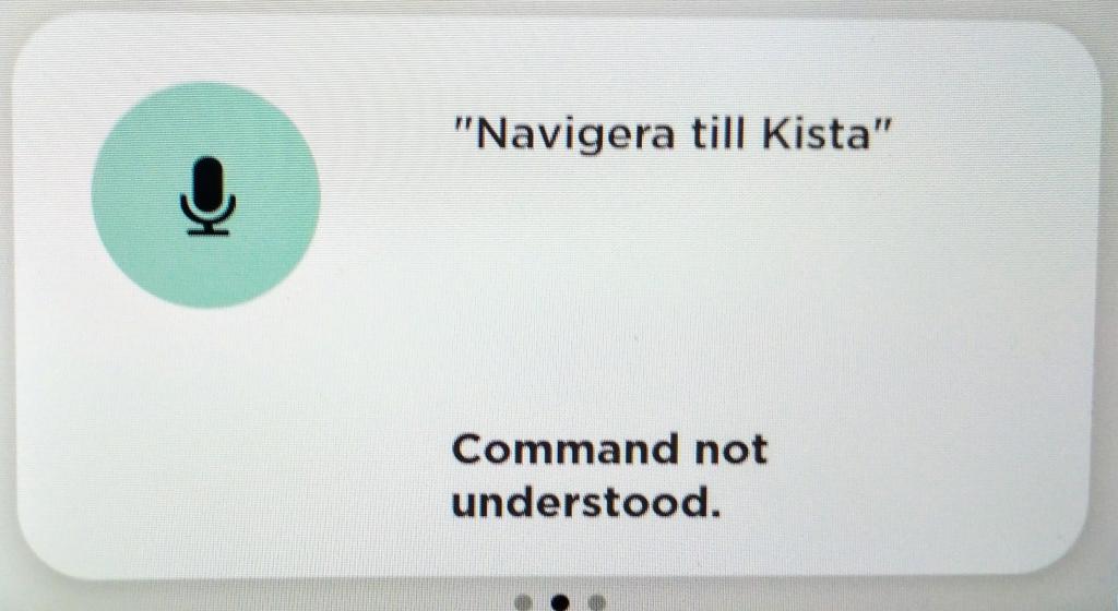

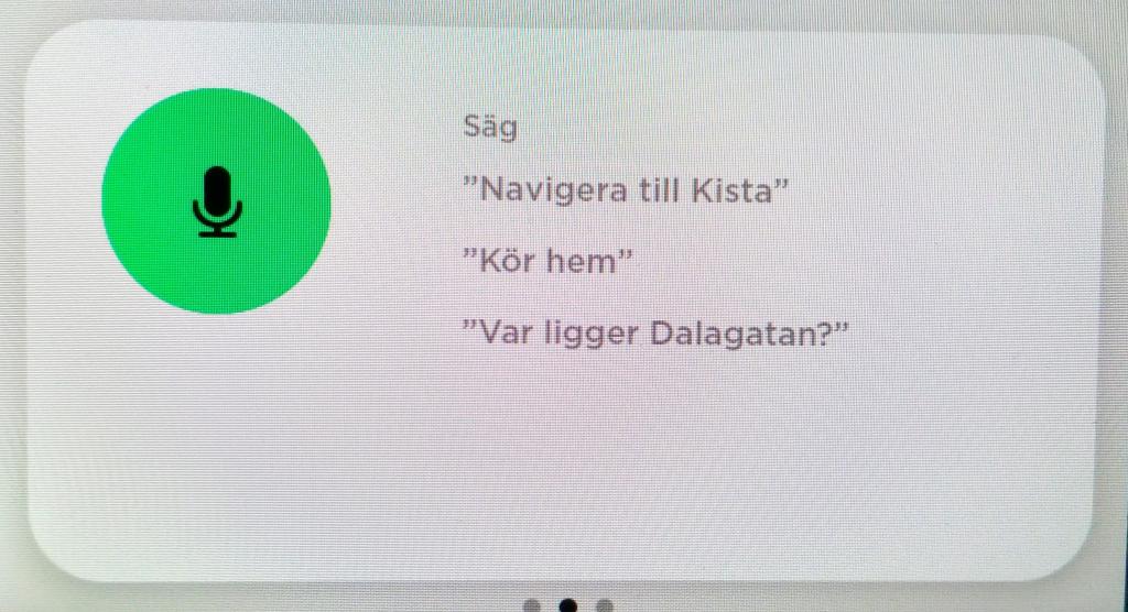

Det funkar inte för mig.Justp skrev:Har ej hunnit testa själv ännu men här ett tips som flera påstår funkar.
En hel del andra kommandon fungerar, men inte navigering. Varken "navigera till", "var ligger", "kör till" eller "visa" förstås.

Testade också, pluggade även ur usb för laddare. Full omstart, även med "stäng av" från menyn och väntat 5 minuter.BjornS skrev:Det funkar inte för mig.Justp skrev:Har ej hunnit testa själv ännu men här ett tips som flera påstår funkar.
Fungerar fortsatt lika dåligt, dvs nästan de enda som fungerar är att öppna handskfacket. Föreslagna fixen känns som en placebo fix SC föreslår i väntan på riktig uppdatering av mjukvaran så att de kan se ut som om de gör något iallafall.
