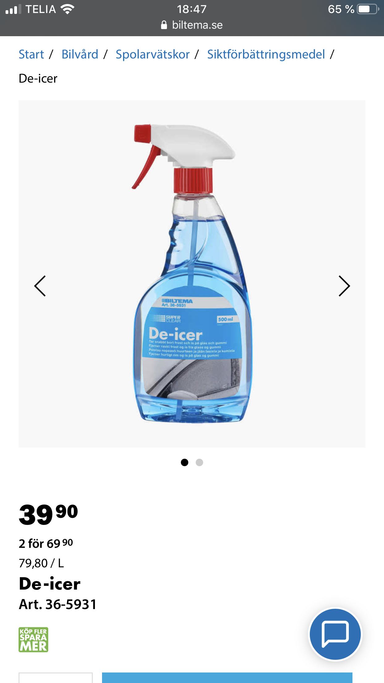

Inlägg av Johan84 »
hanst skrev:
Jag har på alla bilar jag har haft med fällbara speglar alltid stängt av automatisk infällning på vintern. För dörrarna så är förvärmning toppen samt silikonstift på listerna.
Samma här. Fälla in speglarna är nog mer för Stockholm centrum, behövs inte på vintern i Norrland och bara ett problem. De-Ice spray från biltema är alltid bra att ha i teslan också :)
