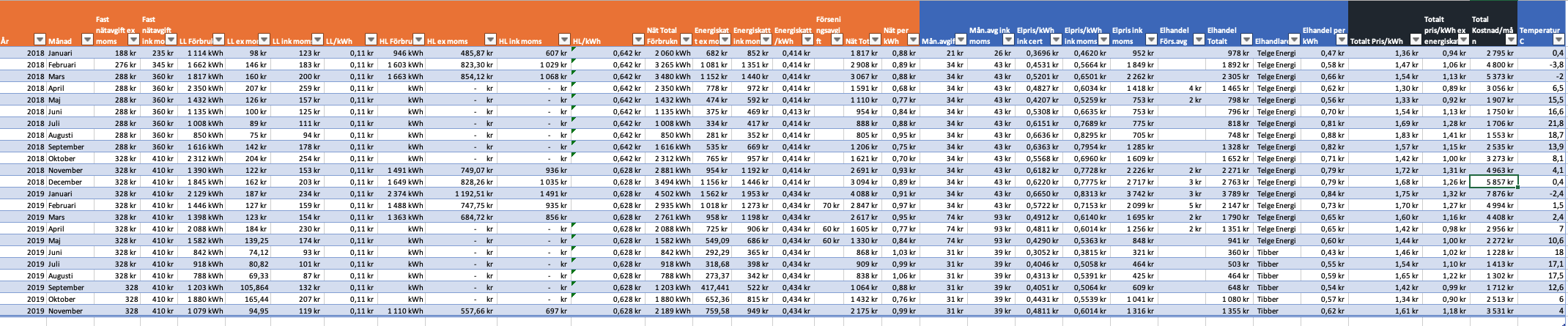

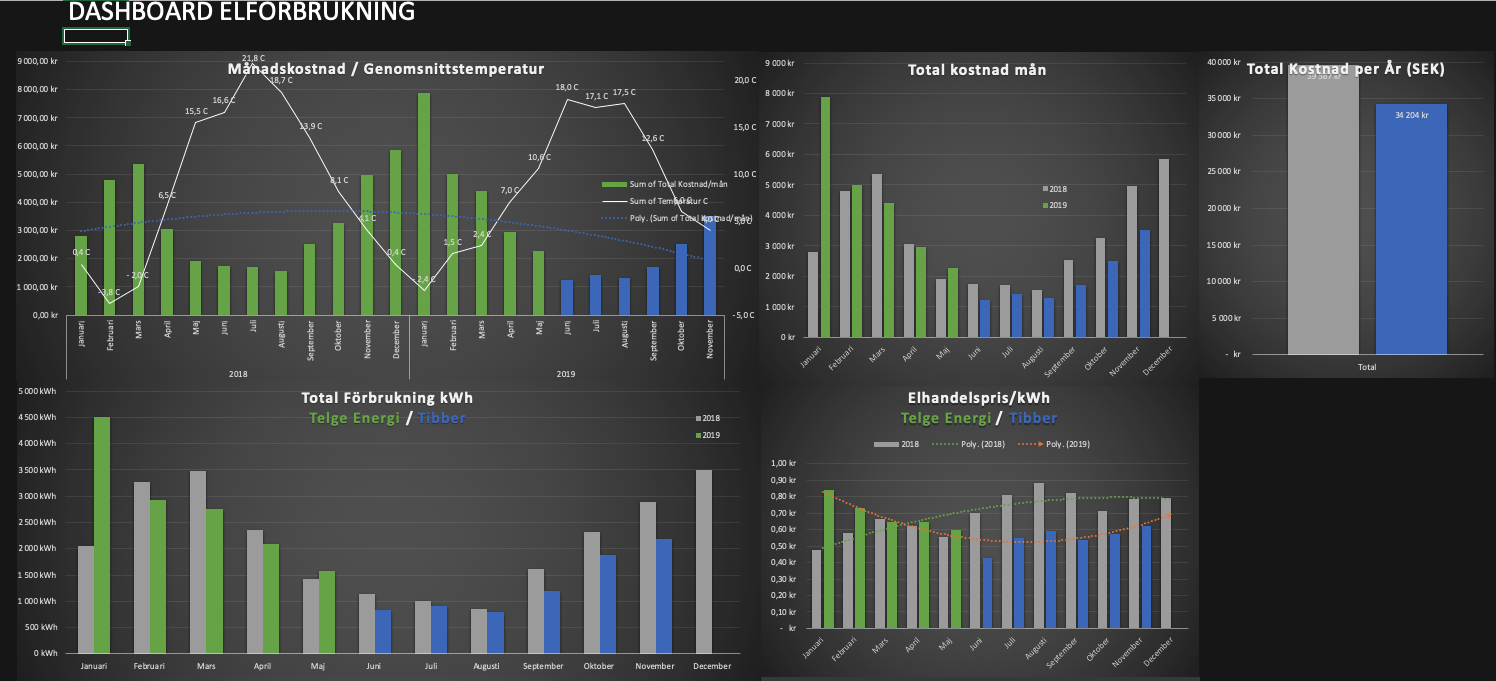

Jag bytte till Tibber, från Telge Energi, fr o m 1 juni i år och har fört noggrann statistik. Bor i Bromma, Stockholm, och flyttade in i huset i januari 2018 (dvs har inga data från innan 2018). Hos Telge hade jag rörligt spotpris med några procents påslag.
Varning! Detta är hårda data och inte "det känns som" eller "jag upplever att". ;)
Alla data från januari 2018 har jag loggat i Excel - SAMTLIGA datapunkter på fakturorna för el och nät.
Trävilla från 30-talet, NIBE luft-vattenvärmepump från 2015 (med NIBE "Smart Price Adaptation"), 25A huvudsäkring, golvvärme (el) på två toaletter och i ett badrum. Elradiatorer i källare. Jag har ingen elbil än (M3 LR ska levereras 27/12).
Lite siffror:
Förbrukning under jun-nov (de jämförbara månaderna):
2018 (Telge): 9 802 kWh, medeltemp 13,86 grader
2019 (Tibber): 7 820 kWh, medeltemp 12,53 grader
(Minskat med 20%, trots 9,6% lägre medeltemperatur)
Så jag sänkte förbrukningen med respektabla 20%. Men det var ju kostnaden vi pratade om!
Total kostnad under jun-nov (inkl nätkostnader och skatt):
2018 (Telge): 15 780 kr
2019 (Tibber): 11 698 kr
(Minskat med 26%)
Så dels har vi sänkt förbrukningen, men vi har också sänkt kostnaden per kWh.
Vilka var då kostnaderna per kWh elhandel (Totalt fakturabelopp delat med antalet kWh)?
Mån Telge Tibber Diff%
Jun 0,70 kr 0,43 kr -39%
Jul 0,81 kr 0,55 kr -32%
Aug 0,88 kr 0,59 kr -33%
Sep 0,82 kr 0,54 kr -34%
Okt 0,71 kr 0,57 kr -20%
Nov 0,79 kr 0,62 kr -21%
Jag har de första 6 månaderna med Tibber totalt sparat ca 4000 kr (totala kostnader inkl fasta avgifter, nätavgifter, skatt, moms etc).
Detta beror dels på att Tibbers smarta funktioner t ex styr varmvatten och husvärmen till lågpristider (men ändå varmt på morgon, kväll och helger), men också på en ökad medvetenhet och kontroll. Jag har bytt till en smart golvvärmetermostat (HeatIT) kopplad till Tibber och ska byta de andra två framöver. Jag har bytt till smarta LED-lampor, rörelsedetektorer och installerat en Homey (smart home-central) som ser till att t ex inga lampor står och lyser när ingen är hemma.
Nu har jag installerat solceller på taket (och produktionsstatistiken finns i Tibber) och en Easee laddbox (kan styras via Tibber).

Kul med "hård data"!! Jag behöver samla på mig det själv, det jag börjar lägga grunden för nu.
Det är ju en fruktansvärd massa data och priser som redovisas mer eller mindre överskådligt av nätägaren (Ellevio (Fortum)) och elhandelsbolaget (Telge och nu Tibber). Jag höll på att bli galen på att inte fatta vad som kostade vad - så jag knappade in allt i Excel och la upp några pivottabeller och en "dashboard" för att försöka få koll. Det tog ett par timmar att lägga upp allt, men nu går det på nån minut varje gång jag får en ny faktura.
Data-tabellen
