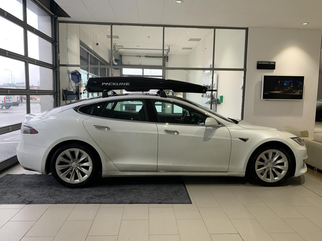

Vit sjusitsig Model S Long range 2019 I Jämtland, med Packline fx-suv takbox och som körs ca 5000 mil per år.

Re: Takräcke till Model S Long range
Tesla MS LR Raven med Packline FX-SUV och izi2fit T-fästen på Tesla originalräcke.
