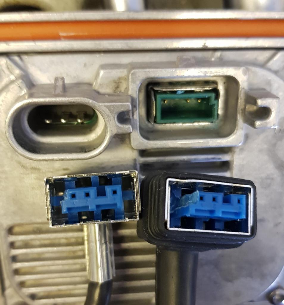

Re: Uppgradera xenon-strålkastarna
Här är mina tips. Gäller pre-facelift model S med 25W Xenon.
Lamporna måste modifieras lite för att kunna användas, enligt vad som står i den norska tråden som även är länkad till tidigare.
http://elbilforum.no/forum/index.php?topic=27183.0
Använd lite dyrare lampor för bästa och mesta ljus, t.ex. dessa:
https://www.ebay.co.uk/itm/Osram-66340x ... Sw-o9cYqVy
Här finns billiga och passande 35W-ballaster:
https://www.ebay.co.uk/itm/OSRAM-10R-04 ... SwJm1Z1Yxb
Det bästa och billigaste är att modifiera befintliga kablar, då rätt kablar till 35w-delarna är både svårt att hitta och dyrt att köpa. Jag testade först billiga kablar från tradera, men de passade dåligt och skulle inte tätat mot vatten och fukt. Istället modifierade jag originalkablarna så att de passade i kontakterna på de nya 35w-delarna. Som synes på bilden nedan är kontakterna olika på gamla och nya ballasterna. Kontakten på nya ballasten är grön, gamla är blå.
Jag använde en Dremel med ett slipstift för att slipa bort det hörn som inte passade i nya kontakterna enligt bilden nedan. Sen är det bara att montera. Jag har kört på mina sedan sensommaren och är mer än nöjd. Klar uppgradering!
Det är rätt mycket som ska stämma för att andra kablar ska passa och det är viktigt att fukttätningen blir bra mot ballasten. Billigare kablar verkar ha dålig kvalitet och passform, det var inte många rätt på kabeln jag köpte i alla fall. Det fina med att modda originalkablarna är att de passar perfekt, både för 25W och 35W.
