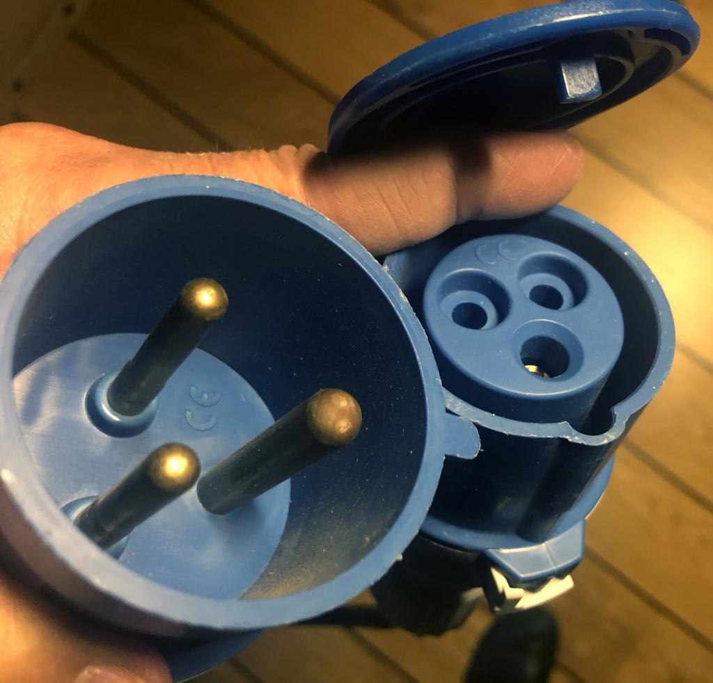

Jag tror jag hittade en sådan adapter i garaget!
Se bild.

Din laddkabel (EVSE/UMC) kan aldrig ladda med mer än en fas. För ett rött uttag (aka "400 volt') behöver du en EVSE som stöjder detta. Teslas äldre gjorde det, likväl finns det tredjepartskablar med stöd för trefas.
Om du hittat en blå med grövre stift är det troligast en 32A enfas du hittat. Röd trefas har fem stift och du kan inte koppla en blå direkt i en röd utan adapter (men du får fortfarande ut bara en av de tre faserna då).

Ja det stämmer, den blå kontakten är för 230 volt.
I Sverige är det normalt med 16 A, men den finns i större storlekar, kanske används 32 A i Norge?

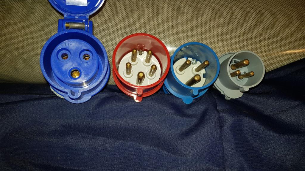

Från höger i bild är det blå 16 A kontakt, sedan blå 32 A kontakt och sedan röd 32 A kontakt som även har annan diameter.
Längst till vänster 32 A blå hona.
Det är mycket olämpligt att ansluta 16 A prylar i ett 32 A uttag utan att adaptern har inbyggda säkringar. Det blir för stor säkring mot vad kabeln klarar av, i typ 2 kabeln finns inbyggt att den begränsar strömmen när du sätter i en 16 A laddkabel i ett 32 A typ 2 uttag (22 kW uttag). Men med egna adaptrar sätts detta ur spel.

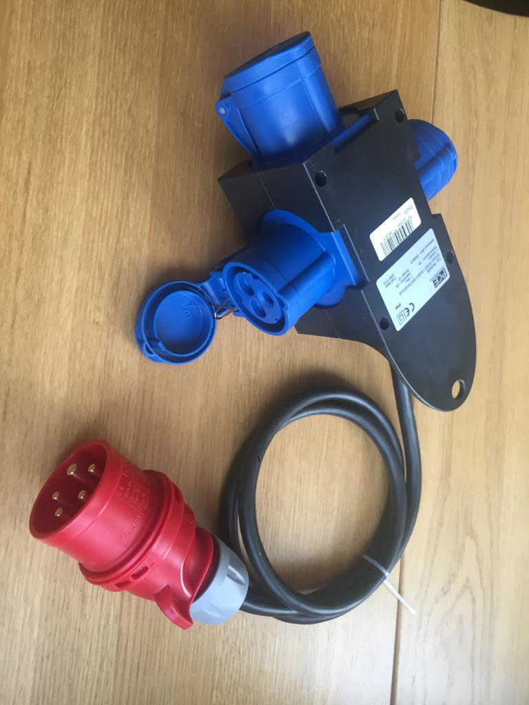

Så adaptern på min bild bör jag inte använda?
Din sista rad förstår jag inte mycket av. Jag har en Tesla WC (Wall Connector) på stolpe hemma och där fungerar den mycket bra. Så vad är Bjelke-metoden? Och hur ser en osäktrad 32A-16A adapter ut när nu min inte dög?
Vad jag är ute efter är att kunna koppla in bilen hos en kompis i Piteå som har ett gammalt trefasuttag i garaget. Jag är inte ute efter hastighet för bilen kommer att stå där minst 10 timmar.

Det du har där på bilden är nog en enfas 32A till 16A adapter.

Helst inte, och du kommer troligen inte hitta någonstans där det går att stoppa i en 32 A blå kontakt i Sverige, och i Norge krävs norsk UMC.pjotr skrev:

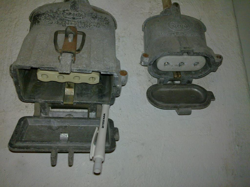

Det finns en del andra gamla otäcka 3-fas uttag som Semko 17 till exempel, fram tills dessa förbjöds att säljas år 2002 var det i snitt en dödsolycka per år med det uttaget inblandat. Kan sitta kvar på en del platser, är det ett 3-fas uttag utan nolledare kan tråkiga saker även hända med elbilens ombordladdare.

Här har du 16A 400V 3-fas röd till 230V 1-fas blå. Där du dessutom kan välja vilken fas du vill belasta.
Samt en avsäkrad övergång 32A 3-fas till 16A 3-fas. Osäker om det är exakt den på bilden. Men min har i alla fall 16A säkringar bakom den vit/grå täckplasten.
Köpte de på Conrad.se om jag minns rätt.
Då kan du ladda temporärt på ett säkert sätt på de flesta ställen. Dock har du ingen JFB i den här kedjan. Som du har/sätter upp vid fast en installation av tex WC.

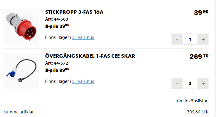

Var hittade du den där? Jag tror att det är många som är intresserade av precis den, jag har inte lyckats hitta en sådan själv.Leo skrev:Här har du 16A 400V 3-fas röd till 230V 1-fas blå. Där du dessutom kan välja vilken fas du vill belasta.
På de DIY-varianter som bl.a. jag har rekommenderat måste man ju välja en av faserna, finessen med din modell är ju som du skriver att man kan välja fas.
Man kan ju dessutom ladda upp till tre Model 3 samtidigt från samma 3-fasuttag med den.

Är det olika kablar dragna till en gammal fas 3 som du visar på bilden och de nya röda cee?
Re: Den blå runda adaptern som följer med
Går det att komplettera med efteråt eller får man dra nya ledningar?Daven skrev:Saknas nolla så jordfelsbrytare går inte att använda

fth: conrad.se. Var några år sedan.
Sökte lite snabbt och hittade tex de här två. Vet dock inte vad skillnaden är. Så man får kolla upp det lite.
https://www.conrad.se/p/pce-cee-uttagsf ... 6-a-554213
https://www.conrad.se/p/pce-cee-uttagsf ... 6-a-554228

Tack för info, den ser ju bra ut, tämligen dyr dock för en "dum" adapter utan säkringar etc., skulle jag behöva denna skulle nog snåljåpen i mig istället skruva ihop en adapter från detta: /fthLeo skrev:fth: conrad.se. Var några år sedan.

Det kan vara en annan 4-ledarkabel som använts. Det gamla 3-fas uttaget fanns antingen som 3-poligt utan nolledare och brukade då användas till 3-fas motorer som inte behövde nolla.TeslaM3 skrev:Off Grid Byggaren skrev:Helst inte, och du kommer troligen inte hitta någonstans där det går att stoppa i en 32 A blå kontakt i Sverige, och i Norge krävs norsk UMC.pjotr skrev:

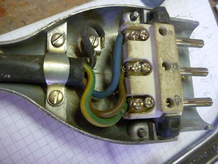

Om det sitter ett 4-poligt uttag bör det vara en liknande kabel som idag men med helt annan färgmärkning på ledarna.
På bilden nedan används blå som fasledare.
Det kan vara nästan vilka färger som helst på äldre installationer, grön/gul har dock aldrig varit tillåten som fasledare, men det fuskas ibland som synes.
Anlita en elektriker som byter ut uttaget och kontrollmäter alla ledare.

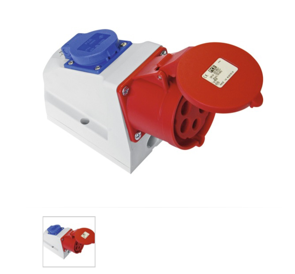

Vad är det som är farligt med dessa uttag? Är det ”bara” det att det skulle gå att koppla en fas till höljet istället för jord? Det kan ju faktiskt hända på många jordade maskiner som vi använder fortfarande.Det finns en del andra gamla otäcka 3-fas uttag som Semko 17 till exempel, fram tills dessa förbjöds att säljas år 2002 var det i snitt en dödsolycka per år med det uttaget inblandat. Kan sitta kvar på en del platser, är det ett 3-fas uttag utan nolledare kan tråkiga saker även hända med elbilens ombordladdare.
Förresten varför finns det inte CEE 3-fas uttag med CEE 1-fas uttag? Alla jag hittar har CEE och schuko uttag. Det hade ju nästan varit rimligare med ett CEE uttag på en sådan här kan man tycka, en standard liksom.
