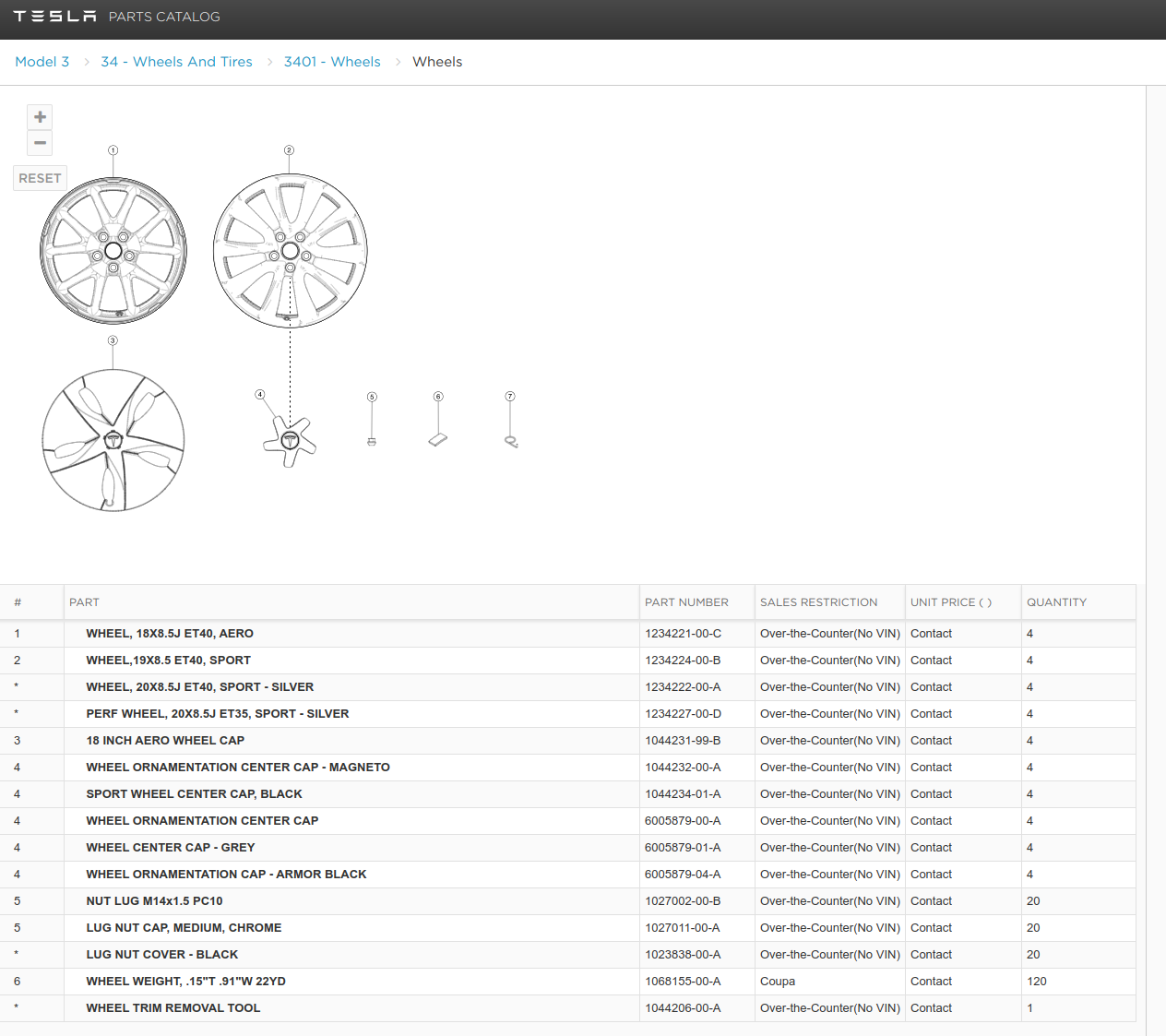

Har en SR+ med 18" Aero hjul. Igår var jag hos en däckfirma och skiftade till vinterdäck på dessa fälgar. Intrycket från detta besök var att dom inte hade nån större erfarenhet med att jobba med model 3, trots att dom försäkrade att dom gjort flera däcksbyten på denna modell.
I alla fall så berättade "mecken" för mig att det var olika bredd på fälgarna bak och fram ( bakfälgarna är något bredare, knappt märkbart för en amatör men han som proffs såg sådant) så om jag gjorde däcksskifte själv nån gång så fick jag inte skifta fram mot bak. Vidare berättade han att så var det på alla Tesla modeller, bredare bak än fram.
Detta är ju något jag aldrig hört eller läst om att det skulle gälla för SR+, kan tänka att det gäller för andra dyrare modeller, typ Performance eller model S.
Kan det här eminenta forumet med fasthet fastslå vad som gäller?

Vad jag vet så är det samma bredd (8,5") på fälgarna på 18 tum model 3.
Däremot har jag för mig att det är olika på vissa model s och x.
Rätta mig gärna om jag har fel...

Mecken pratar strunt. Samtliga original Model 3-fälgar är 8.5 tum breda, såväl aero 18-tummarna som 19- och 20-tummarna.
Facit har du i Tesla Parts Catalog (kräver Tesla-konto):
https://epc.tesla.com/#/systemGroups/47389
Tack för svaren.
Skönt att det finns folk som BjornS på forumet som inte bara gissar och tror.....
