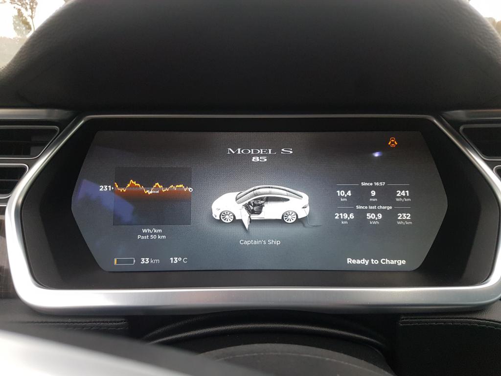

Hej.
Är nybliven ägare till en model s 85.
Laddade den 100% full i lördags och fick endast ut 220km och 51kWh.
Bilen är en 2014 och har gått ca 5900 mil men ska verkligen batteriet blivet så dåligt på denna tid att det endast klarar av 51kWh?
Tacksam för svar.
Mvh Anders
Tacksam för svar.
Mvh Anders

Nu är det väl ytterligare 6,5 kWh eller så ner till 0, men även 57 kWh låter väl lite från 100 %. Vad stod det för kvarvarande räckvidd vid 100 %?

Tror den stod på 34 eller 38 mil?bylund skrev:Nu är det väl ytterligare 6,5 kWh eller så ner till 0, men även 57 kWh låter väl lite från 100 %. Vad stod det för kvarvarande räckvidd vid 100 %?
//A

Nej inte kört i ett sträck. Kört kortare turer allt från 2-5 mil åt gången.point1 skrev:Har du kört den i ett sträck? Har du använt förvärmning? Eller har "smart" förvärmning på, isf kan den värma kupén efter när den tror du ska åka iväg.Captainmaui skrev:Hej.

Tror inte där har varit något på, jo hade Dog mode på ca 1h i söndags men det var ju inget "krävande väder direkt.
//A

51kWh är rätt lågt faktiskt, om man räknar på din förbukning på 232Wh/km så borde du kunna köra 290km från 100-0% om bilen har runt 68kWh tillgängligt. Jag körde rätt ofta Oslo-Karlstad på 90% tank och den sträckan är cirka 220km, men då snittade jag runt 270Wh/km med 21".
Tror problemet här är småkörning och då sjunker räckvidden markant mot att köra från full tank närmre noll på en körning. Mycket förluster i värma batteriet om du kör utan range mode. Ett tips nu om "vintern" är att slå på range-mode om du vet att du ska köra korta sträckor och slippa värma batteriet i onödan.

Med kortare turer är det inga konstigheter alls.
Den förbrukning du har på displayen är vad bilen förbrukat i rörelse... Du har rimligtvis förvärmt bilen flera gånger, kanske även förvärmt batteri samt haft Vampire Drain. Allt detta har dragit el ur ditt batteri som ej räknats in i dina 51 kWh.
Ska du få en tillförlitlig siffra så måste du ladda till 100% och sedan direkt köra hela sträckan i ett svep utan stopp. Givetvis måste du också köra ner till 0 km alternativt lägga till det du har kvar i räckvidd som Bylund påpekat.

Absolut det är jag med på. Så detta ser ni inte som något konstigt och det är ju skönt att höra.Legato skrev:Med kortare turer är det inga konstigheter alls.
Har inte medvetet förvärmt batteri eller bil någon gång. Vet inte ens hur man gör detta (förklara gärna) då Tesla är något helt nytt för mig.
Vampire drain (vad är detta)?
//A

Förutom kommentarerna ovan angående förbrukning som inte räknas in i dina 51kWh så vill jag kommentera räckvidden som bilen anger vid 100% laddat:Captainmaui skrev:Tror den stod på 34 eller 38 mil?bylund skrev:Nu är det väl ytterligare 6,5 kWh eller så ner till 0, men även 57 kWh låter väl lite från 100 %. Vad stod det för kvarvarande räckvidd vid 100 %?
//A
34 mil vid 100% låter lågt med tanke på bilens låga miltal (jag hade 343km och den hade då rullat ca 22 tusen mil och det är skapligt normalt i det fallet även om det finns andra som har mycket bättre
vid lika många mil) och det skulle kunna bero på att batteriet behöver balanseras/kalibreras vilket kan göras på lite olika sätt om man lägger ihop allt som skrivits här på forumet men
den vanligaste och enklaste förklaringen brukar vara att köra ner till så nära 0% man kan/vågar (iaf under 10% kvar) och låta bilen stå så nån timme iaf och sedan direkt ladda upp bilen till 100% och verkligen låta
bilen ladda ända tills den stänger av laddningen själv (somliga hävdar att den behöver stå kvar med kabeln ansluten även efter att bilen stängt av laddningen och låta den stå så även här en timme).
Då ska du ha gjort vad du kan för att låta bilen balansera och mäta cellernas kapacitet.
Om du efter det inte får mer räckvidd vid 100% laddat så skulle jag säga att batteriet är lite klent vilket skulle kunna bero på "misshandel", dvs att bilen fått stå med 100% laddning ofta och länge, laddat mycket på Supercharger
eller fått stå med mycket låg laddning ofta/länge. Alla tre orsaker kan tyvärr ha skett och inte helt ovanligt, dessutom omöjligt att kolla själv som ägare även om Tesla kanske kan ta fram statistik på det (vilket
jag aldrig hört att någon fått ut).
Om du däremot hade 380km vid 100% laddat så mår batteriet jäkligt bra för sin ålder och då är allt frid och fröjd!

Batteriet förvärms tex när man slår på värmen i bilen via appen (om det är kallt ute) men inget man kan slå på separat...Captainmaui skrev:Absolut det är jag med på. Så detta ser ni inte som något konstigt och det är ju skönt att höra.Legato skrev:Med kortare turer är det inga konstigheter alls.
//A
Vampire är när bilen drar ström fast den är avstängd (vilket även inkluderar det faktum att batteriets kapacitet sjunker lite när det blir kallare helt naturligt, tex på natten när man lämnat
bilen efter en körning och batteriet alltså är varmt pgav körningen i sig)

Du bör ju kunna ladda i en bra bit över 70 kWh, kanske närmare 75 kWh och räckvidden bör hamna över 35 riktiga (men försiktiga) landsvägsmil när bilen är "nyladdad". Sätt på värmen medan bilen är inkopplad på elnätet så drar inte förvärmningen ström från batteriet.
Min gamla 70 D kom jag i princip alltid runt 30-35 mil med. Så kan du bara ladda i typ 50 kWh är något väldigt fel. Dock gäller ju garantin i så fall.

Som andra sagt beror det troligen på småkörning. Särskilt nu när det är lite kyligare så spenderar bilen en hel del energi på att värma upp sig. Datorn i bilen är också igång oavsett om bilen används eller ej, och den drar en hel del ström.
Det är förövrigt väldigt dåligt för batteriet att ”ladda fullt och köra tomt”.
Kan du ladda hemma och klara de vanliga körningarna på säg 70% så bör du sätta landsgränsen där och koppla in bilen varje gång du använt den.

Bästa sättet är väl kanske att vid tillfälle ladda helt fullt och se till att bilen är värmd innan man åker och sedan ge sig ut på en långkörning tills att man kommer så nära 0 som man vågar. Att lägga ihop och utgå ifrån småkörningar säger inte så mycket.

Säkert kan det vara småkörning + vampire drain mm. Men trådskaparen bör prova att kolla det genom att försöka "göra allt rätt" någon gång också. Det ska gå att få 35 mil med en 85:a utan större problem.

Jag har inte riktigt kommit underfund med förbrukningssiffrorna i bilen. Är det all förbrukning vid körning som räknas in i siffran, dvs. även värmning av batteri, kupé m.m. Eller enbart den energin som går åt till att framföra bilen?Legato skrev:Med kortare turer är det inga konstigheter alls.
Eller beräknar den olika mängd energi som ett kallt batteri innehåller gentemot ett lagom varmt batteri på något sätt?
Model Y LR.
Model S70D
Re: 220 km på full laddning.
Vid körning är precis allt inkluderat. Vid stillastående (eller rättare sagt med växel i P tror jag...) så räknas ingen förbrukning.frippe skrev:Jag har inte riktigt kommit underfund med förbrukningssiffrorna i bilen. Är det all förbrukning vid körning som räknas in i siffran, dvs. även värmning av batteri, kupé m.m. Eller enbart den energin som går åt till att framföra bilen?Legato skrev:Med kortare turer är det inga konstigheter alls.
Så laddar man till 100% och sedan kör till 0 i ett svep så får man en siffra som är väldigt nära den korrekta. Dock kan ju batteriet fortfarande vara felkalibrerat, dvs vid 0 kanske man har "för mycket" kvar, alternativt så dör bilen redan innan 0-an...
Så har man inte kalibrerat sitt batteri så är mitt råd att ta det säkra före det osäkra och köra så man når laddare med 5-10% kvar och sedan förbruka det sista med full värme eller kyla på acn...
