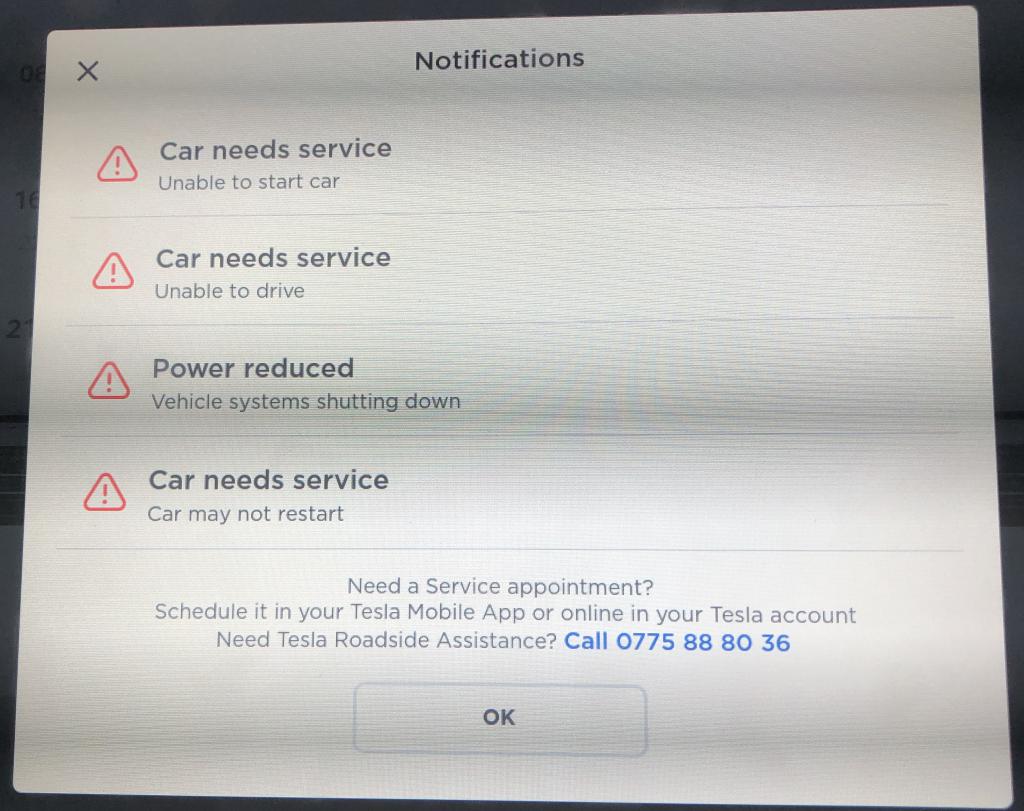

Laddade relativt långt ifrån min hemort på Grums i Karlstad. När jag laddat upp till ca 70% och disconnectar Superchargern så får jag flera felmeddelanden som "Unable to drive. Voltage suply too low."
Det går inte att sätta bilen i drive över huvud taget.
Ringer road assistance och de försöker hjälpa mig att reboota bilen. Bilen startar aldrig upp igen och får ringa bärgaren som bärgar iväg bilen.
Någon som har varit med om liknande?

Låter som 12V-batteriet som gett upp (eller laddningen av det som gett upp)
Knepigt att det hände direkt efter laddning för jag trodde iaf att 12V-systemet är igång under denna tid (och 12V-batteriet laddas under tiden)...
Hur gjorde bärgaren för att få upp bilen? Dom brukar ju behöva få liv i bilen för att kunna sätta den i rätt bogser-läge...
Kopplade han in en mobil laddare till 12V-systemet? Och vaknade bilen till liv då? Isf lär det vara just 12V-batteriet som dött...

Varit med om samma meddelande men min bil varnade innan om andra fel och bad mig att stanna säkert
Var då a 5km från SuC så jag stannade där och laddade som RSA föreslog
Efter laddning kom detta meddelande
När detta meddelande kommer så slutar bilen använda det stora batteriet vilket i slutändan innebär att 12V kommer dö och slutar med svarta skärmar.
Meddelandet har att göra med för låg spänning från det stora batteriet som i sin tur har att göra med något som triggar att stora batteriet inte ska användas
I mitt fall läcka i DU som orsakade kortslutning
Men det kunde lika gärna ha varit vilken komponent som helst som kortsluter och triggar skyddssystem som stänger av strömtillförsel
Så omöjligt att säga vad det är.

Jag har fått meddelandet. Det föregicks av ett annat meddelande "Car needs service, Car may not restart". Senare kom även "Power reduced, Vehicle systems shutting down". När jag då kopplade klassiska gamla startkablar till 12V-batteriet fick jag ytterligare meddelanden "Car needs service, Unable to start car" och "Car needs service, Unable to drive".
Det hela slutade med bytt kablage mellan batteri och DU då något kontaktdon hade ett jordfel.

Om någon bryr sig eller stöter på samma problem i framtiden och letar upp följande tråd så var felet följande:
Det finns en kommunikationsbox som är kopplad till stora batteriet, och någon signal mellan den och batteriet hade blivit fel, och därmed stängdes hela batteriet ned. Jag tror att det blev någon skada på batteriet då, eftersom jag ska få ett nytt batteri. Går på garantin.
