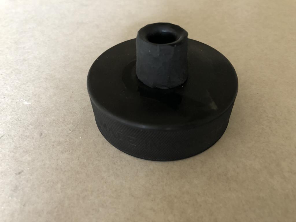

Puck (17kr) och dörrstopp (13kr).
Fick karva av lite på dörrstoppen men det funkar nog lika bra med bara en puck.
