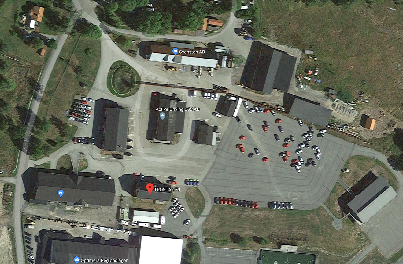

Huset längst ner till höger i bilden.Verdi skrev:Är det hit man ska?
Till höger om den stora parkeringen.
BTW . Den vita fyrkanten utanför entrén är en SuC
Placerad nål
Nära Sigtuna N
https://maps.app.goo.gl/CxwrmkDn4gc32bDZ7

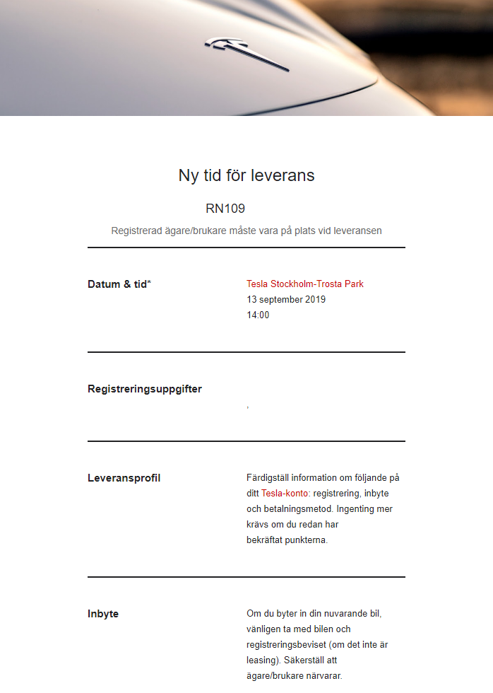

Hoppade av. Var så oklart med förmånsvärdet och allt.
Däremot tyckte jag den Performance jag fick provköra gick mycket tystare än jag räknat med. Kanske var snäll asfalt runt testslingan men jag tyckte absolut inte det var nåt att anmärka på.
