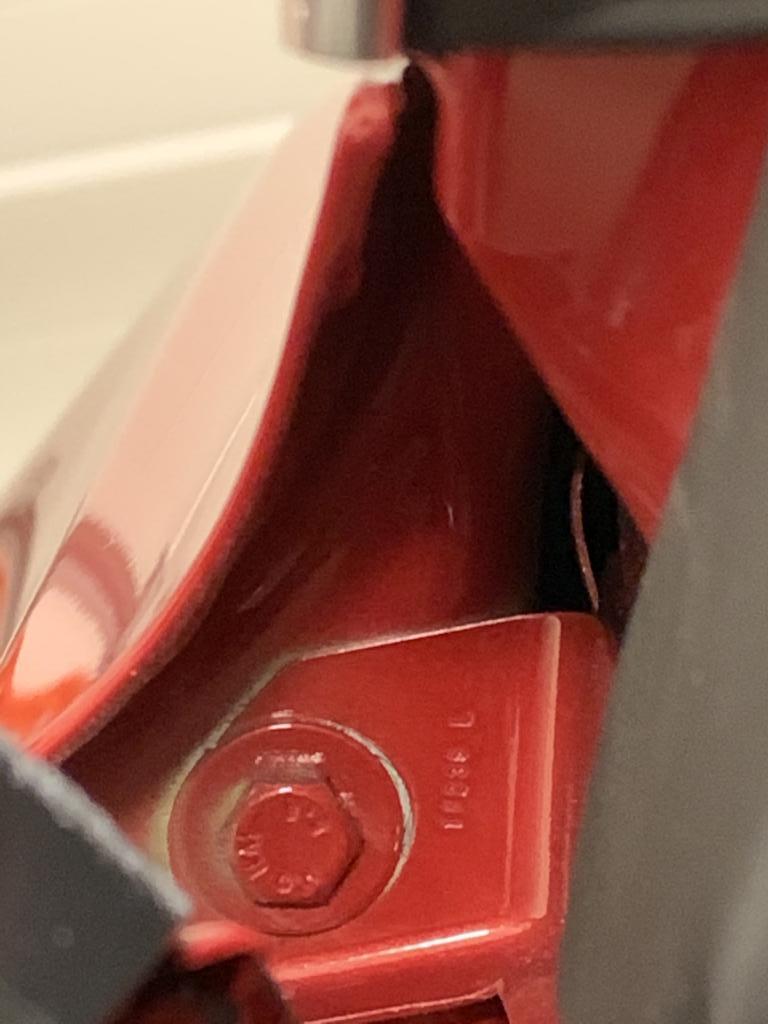

Framskärm tipset från annan forum medlem kanske också passar här, eller finns liknande GDS tråd för model 3 redan?
Lossa lite med 10mm hylsa, justera skärmen så den er tar i, dra åt igen. Bilden är efter justering.

Jag försökte justera min idag, släppte på skruven så den verkligen var lös, men kunde inte rubba skärmen, satt din stenhårt också?

Vänster satt hårt åt mig och höger var mkt lättjusterad.

Kanske lacken som "limmar" ihop skarvarna.
