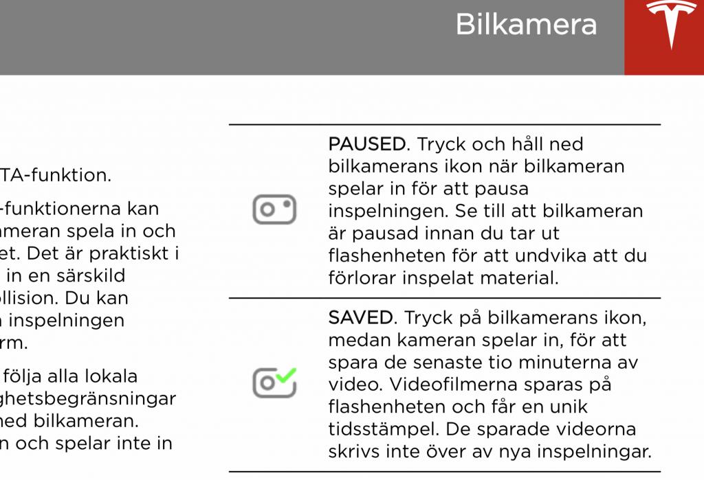

Hur matar man ut disken på ett säkert sätt?

Ok det finns ingen funktion för det alltså.

Jo, tryck och håll ner ikonen någon sekund, sedan vänta så slocknar röda indikeringen. Kanske vänta lite till, sen dra ur.
Jo jag fattar. Men pausa inspelningen och mata ut är inte samma sak på datorspråk. Just ditt ”kanske vänta lite till” visar ju att nuvarande beskrivning i manualen inte är klockren.
Du har rätt, men tror det i praktiken ska betyda säkert uttag.
För när man tryckt någon sekund kommer "vattencirkeln" som bekräftar ditt långtryck, sedan tar det lite olika lång tid innan röda indikeringen slocknar, sen borde det vara säkert att dra ur. Men man vet ju aldrig :)

Manualer är ju skrivna för vanligt folk, inte för IT-tekniker.
Rent tekniskt gör systemet antagligen en unmount av filsystemet.
Oavsett spelar det ingen större roll. Jag har slitit ut disken utan att hålla inne ikonen många ggr utan problem.

Haha imponerande att du t.o.m. orkar försvara en manual :lol:

Jag är gammal Linuxadministratör så jag vet hur det fungerar.
Jag vet också hur meningslöst det är att försöka förklara det för icke insatta...
