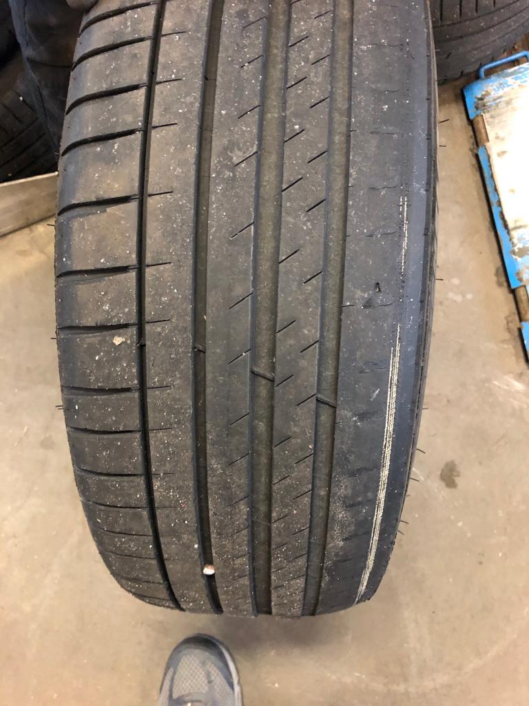

Insåg i helgen att mina framdäck är helt slut. De har slitits snett (insidan är slicks) så hjulinställningen ska åtgärdas på torsdag och då hänger jag också på vinterdäcken. I vår kommer jag därmed att ställas inför att köpa nya däck (aerofälgarna). Vad jag är ute efter är däck som är snälla på svensk grov asfalt. Model 3 har ju en tendens att bullra lite extra när asfalten är grov, och om jag kan hitta några däck där det dämpats något så blir det sådana.

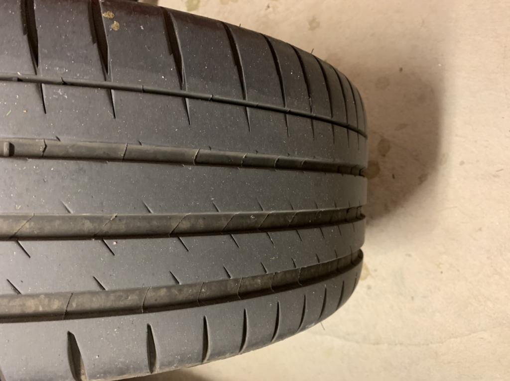

Bytt till vhjul. Sommardäcken hade 6,1mm bak, 6,6mm fram (7,3nya) efter 920mil.
Inget snedslitage.
20" Michelin Pilot original. Snitt förbrukning 170Wh/km april-september mest landsvägskörning.

Det får bli ett garantiärende ändå. Cambervinkeln var skyhögt över normala (och den går inte att justera på Model 3). Inga skador på fälgen (så nej, jag har inte kört in i något som skulle kunnat orsaka en så sned camber) och övriga tre däck hade lätt klarat en säsong till. Men inte vänster fram. Oh, the joy ...
Toe var helt inom marginalen.
