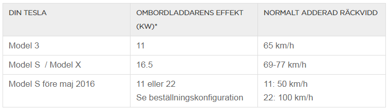

Model 3 klarar max 16A, dvs 11kW, på AC.

Laddaren i model 3 klarar 11kW, = 16x3x400/1,73
Så 3x16 är Max den kan ta.

Sammanfattningsvis:
Se följande länk för mer information:
https://www.tesla.com/sv_SE/support/hom ... stallation
