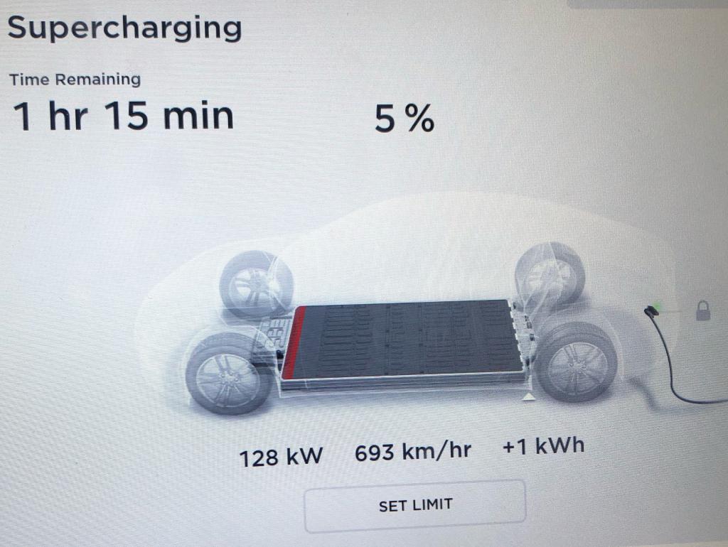

Laddade min S85D 2015 i Enköping idag och upptäckte att laddhastigheten nu är höjd till 128kW vid låg SoC :roll: . Min bil är inte uppdaterad med CCS.
Har noterat samma sak på min P100DL. Har 120+ upp till ca 45% sedan efter 50% så börjar det trilla ner under 100. Har inte heller uppgraderat till CCS. Noterade några korta stunder att den även var över 130kW.
Coolt! Vilken version mjukvara har du?

Har också noterat högre laddhastighet - 120+. Har inte heller uppgraderat något.
Är det någon som de facto VET vad för laddhastigheter man kan uppnå med och utan uppgraderingen?
Mjukvaruversion: 2019.28.3.1
Bilen har gått 18.700 mil och jag har laddat ganska mycket på SuC.
Trots högre maximal laddeffekt så sjunker dock effekten ganska snabbt så totala laddtiden har ändå ökat.
