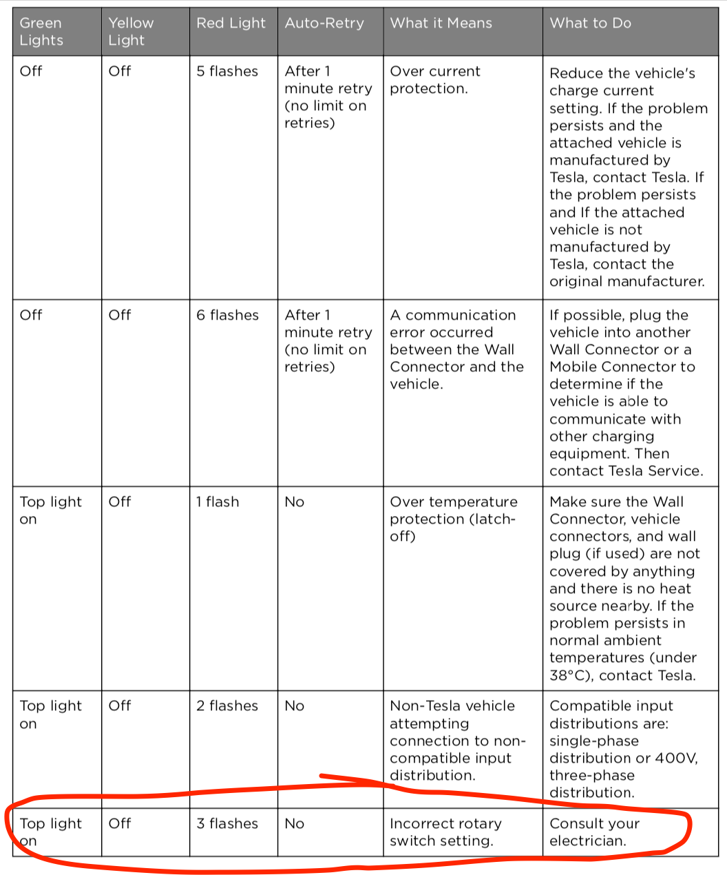

Har installerat en wall connector och får 3 röda blink.
Enligt handboken betyder det
”Ingång med felaktig kabeldragning: möjligen har Ledare och Neutralledare förväxlats.
Kablaget mellan väggens ström och laddboxen har...”
Spänningen visar 400v mellan faser, 230v mellan fas och 0, 0v mellan jord och 0 och 230v mellan jord och fas...
Det är Mao inget fel. Har någon stött på något liknande?

Lite sent svar kanske, men om du får tre röda blink när "snurrskruven" står i testläge så är allt som det ska, kolla installationsvideon där den gör precis så. Om den däremot fortfarande blinkar tre röda när du har ställt snurrskruven i driftläge så är det något fel.
