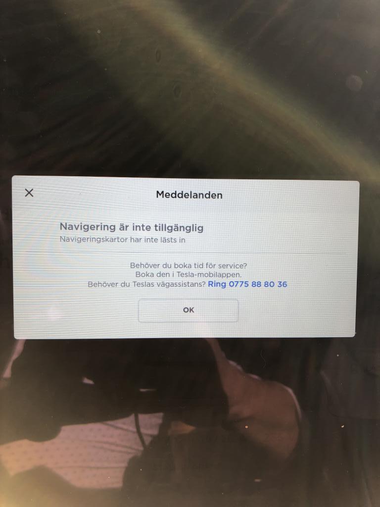

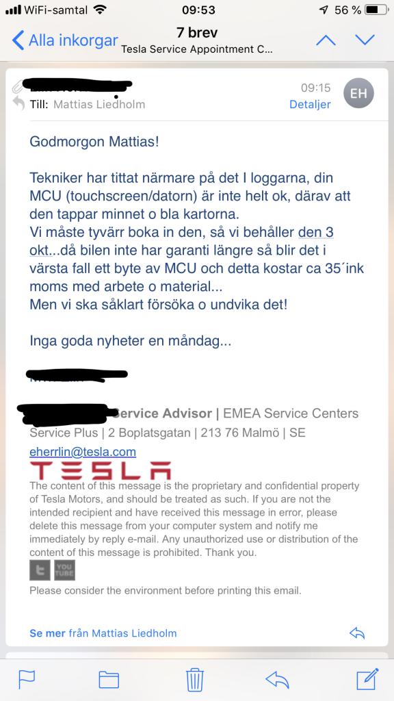

Jag har en 90D från 2016-06-22, har precis passerat 10.000 mil och MCU:n har tappat kartorna pga fel på minneshanteringen.
Enligt Tesla så gäller inte garantin och jag ska betala en ny MCU för 35.000:-

Fy så tråkigt! Ska bli intressant att höra hur det går... Eftersom detta är ett fel som uppstår på grund av Tesla loggar överdrivet mycket data som skriver sönder minnet så tycker jag att de borde ha någon form av goodwill för detta. Det är ju ett konstruktionsfel, antingen i att det loggas för mycket eller i val av medium att lagra data på eftersom det inte tål att logga så mycket som sker.liedholmmattias skrev:Jag har en 90D från 2016-06-22, har precis passerat 10.000 mil och MCU:n har tappat kartorna pga fel på minneshanteringen.

Jag har begärt att min servicekontakt ska lyfta ärendet högre upp eftersom det knappast kan vara ett fel relaterat till att jag kört 10.000 mil.
Har också alternativt begärt att de byter in bilen mot en ny och ger mig ett vettigt inbytespris (den har stått på service 4 mån senaste 7 månaderna).
