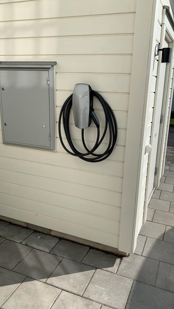

Idag har elektrikern installerat min Easeebox som kom med posten igår! Mycket liten och smidig box med appstyrning av laddtider. Nu väntar jag också på bilen som ska komma under samma tidsperiod. Hoppas jag...RicCar skrev:Varje kväll så lyser den lite retsamt och påminner mig om den långa väntan samt det stundande bytet av energikälla...men snart borde det vara dags, har lev mellan 3-10 sep.

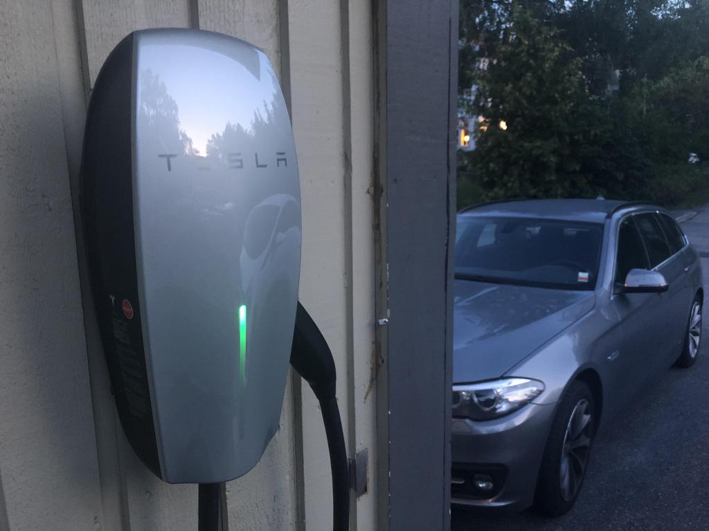

Idag fick jag min Tesla WC installerad av EEE_Service som finns i Enköping. Mycket snyggt och rejält utfört.uffe_74 skrev:Är det någon som bor i Enköping och har installerat Teslas laddbox och har tips på vettig elektriker i närområdet som gjort en eller ett par lokala installationer?

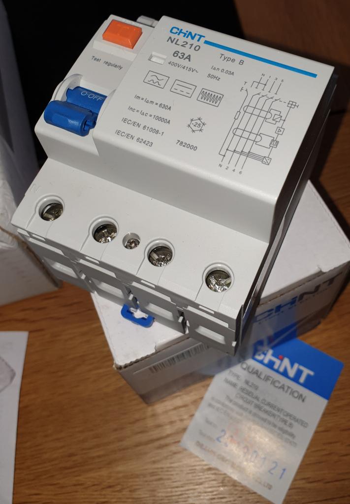

Jo... kan tipsa om att denna jordfelsbrytare funkar klockrent. Fick tummen upp från elektrikern
Typ 1677kr ink frakt energibutiken.
Tänkte på er som eventuellt irriterar er på påslagen på vissa märken. Min elektriker kunde inte komma under 4500 +moms om han skulle plocka ut. Så han var bara glad att det finns trevliga alternativ, medan han muttrade ngt över att firman upphandlat så att säga obra med avseende på marginalerna.

Wallcharger installerad!
Pris
Boxen 5200kr
Jordfelsbrytare B med energimätare 2665
https://www.energibutiken.se/sv/jordfel ... r-16a.html
Installationskostnad 1900kr
Tot 9765
Efter bidrag 4883kr
Pris
Boxen 5200kr
Tot 9765
Efter bidrag 4883kr

Re: Installera laddbox
Rimligt.Tellus skrev:Wallcharger installerad!
Pris
Boxen 5200kr
Tot 9765
Efter bidrag 4883kr
Ett par timmar installation med framkörning och lite kabel.
Ser prydligt utifrån iaf
