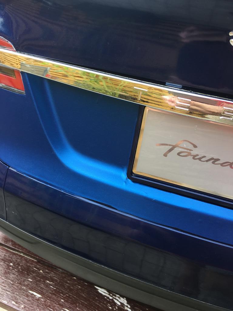

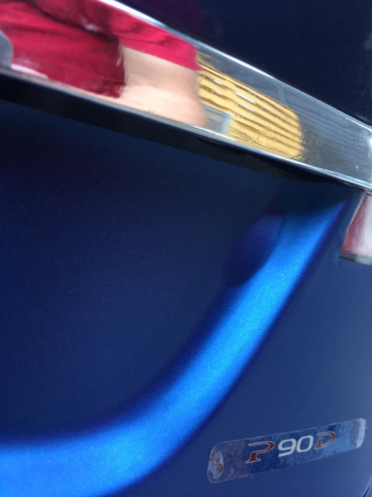

Tänkte höra om det är någon som har tips på hur man bäst gör med foliering på små ytor ej helt platta?
Det som är på bilderna är med lite sopvatten och en hårtork. Men det verkar släppa och bilda bubblor efter typ 10 min när man trott att det var bra.

Man använder inte vatten utan gör det torrt. Sen är en hårtork inte rätt verktyg heller utan du behöver en varmluftspistol. Drog på kolfiberfilm på en splitter idag och värme gör mycket men det behövs rätt mycket. Vissa kör ju med gasol tom.
Antagligen skall du börja nere i gropen och jobba upp inte fästa runt om och trycka ner gropen så att säga.

Okey, problemet är bara jag måste leta reda på den då. Gjorde ena backspegeln torr och du har nog rätt att det är bättre.Henrik Torphammar skrev:Man använder inte vatten utan gör det torrt. Sen är en hårtork inte rätt verktyg heller utan du behöver en varmluftspistol. Drog på kolfiberfilm på en splitter idag och värme gör mycket men det behövs rätt mycket. Vissa kör ju med gasol tom.

Smackade på grafik på mitt...ja....segelflygplan. Då använde jag vatten, men det var för att inte stretcha filmen med utskrift på samt att det var möjligt då alla ytor är konvexa. Jag häftade dit med varmluft och det tar lång tid innan vattnet försvinner(såpan lär ju bli kvar under). Lät den vila ett par veckor sedan har det suttit kvar trots 400kph.
Har gjort några få jobb likt detta och det kräver nästan olika metod varje gång. Man får kolla mycket youtube och experimentera, samt undvika krom, det skall vara väldigt jobbigt att få bra... och just BRA är ju det man vill uppnå.
