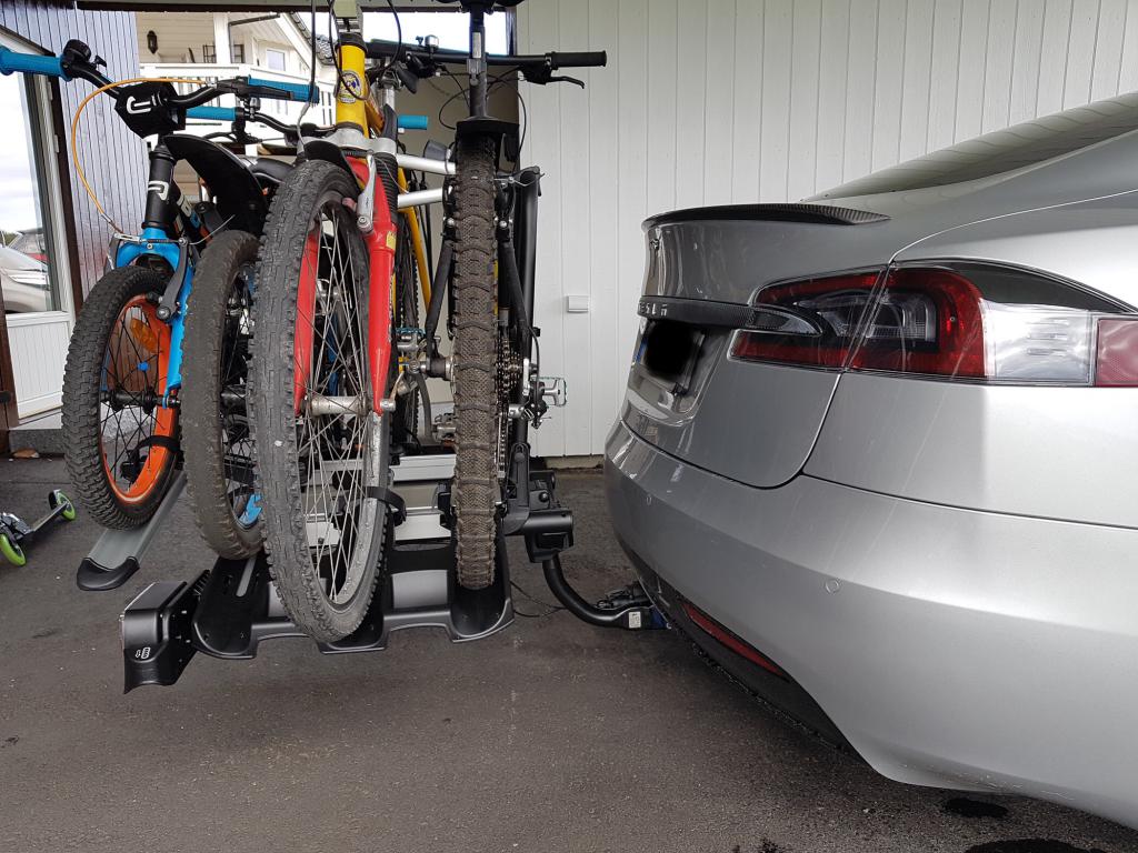

Jag har monterat krok på min S. Fick åka ner till Köpenhamn och en firma som heter Autoskadestuen.
Det är en fullvärdig avtagbar krok men som sagt tidigare, den är inte laglig att använda som drag.
De kallar den tom cykelkrok.
Autoskadestuen.dk
Inlägg: 12036
Re: Dragkrok till Model S
Funkar strålande!

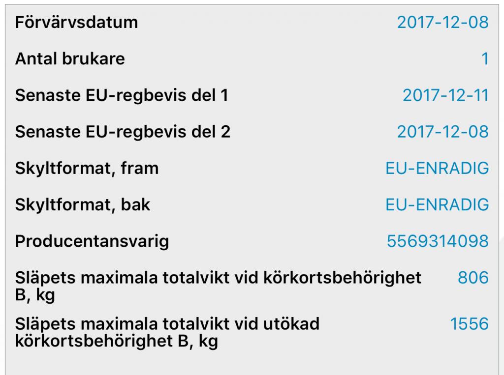

Varför står det på registreringsbevis att man får dra 806 kg släpp om det är olagligt?
Inlägg: 9404
Bra fråga! Av någon outgrundlig anledning väljer Transportstyrelsen att skriva ut vilka körkortsklasser som skulle gälla för olika släpvikter för fordonet om det skulle få dra släp, även på fordon som inte får göra det.

Köpte krok från rameder, tog en kväll att montera.
Kört båtar (30 släp), vattenskoter och massvis med cyklar när jag hämtat ungarna.
Provat att köra med släp en gång till soptippen men det låg bild ute på forum innan jag hann hem.
Med så mycket att oroa sig för känns det som en skitsak att använda krok med lätt släp ...
