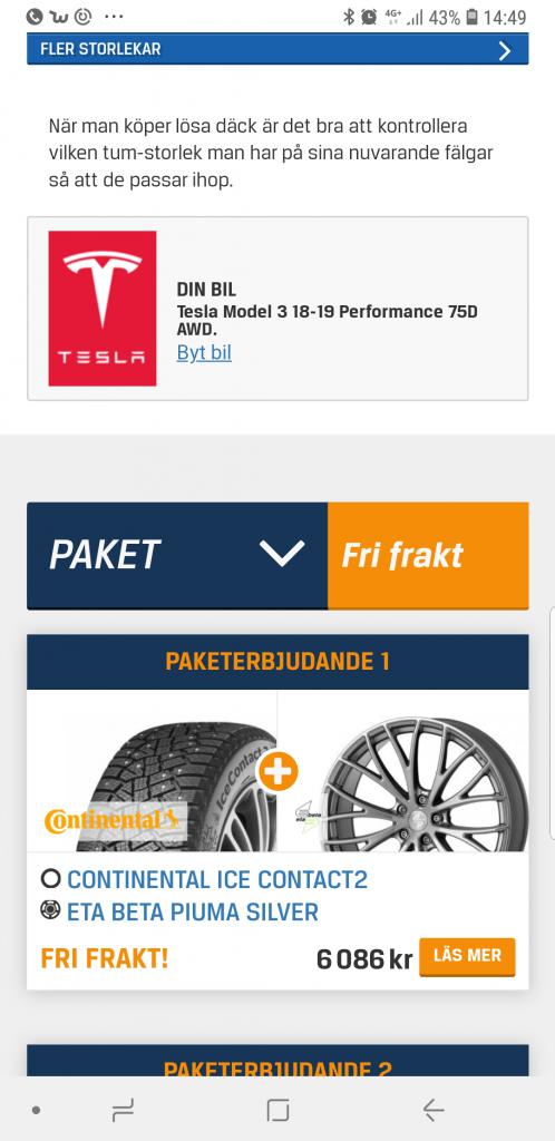

Hej har köpt model 3 performance och har hittat 19" hos nytt jul.se men är inte Säker på att det kommer passa! Är det någon som har köpt några tredje part som fungerar med performance?
Får ingen helt klarhet i om man bara kan ha tesla original 20" som kostar 40.000kr och skulle vara bättre med 18" på vintern eller?
https://www.bythjul.com/sok/bil/id/kategori/Tesla/Model 3/2018-2019/Performance 75D AWD./0/DV/33082?size=2354019

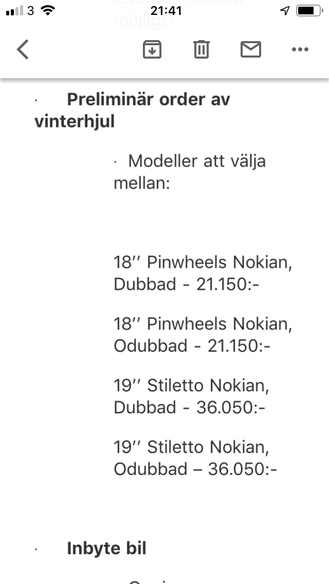

Dom här finns att välja mellan
Ok det där är ju originalhjulen, har du fått bekräftat att dom passar över röda bromsarna?

Snap02
Inlägg: 282
Blev medlem: 12 jul 2019 08:12
Re: 18" fälgar model3 Performance för vinterhjul
Inlägg av Snap02 »
En arbetskamrat har fått dom att välja på till sin p från tesla när han lade ordern.
Jag antar att dom på tesla order vet att dom passar.
