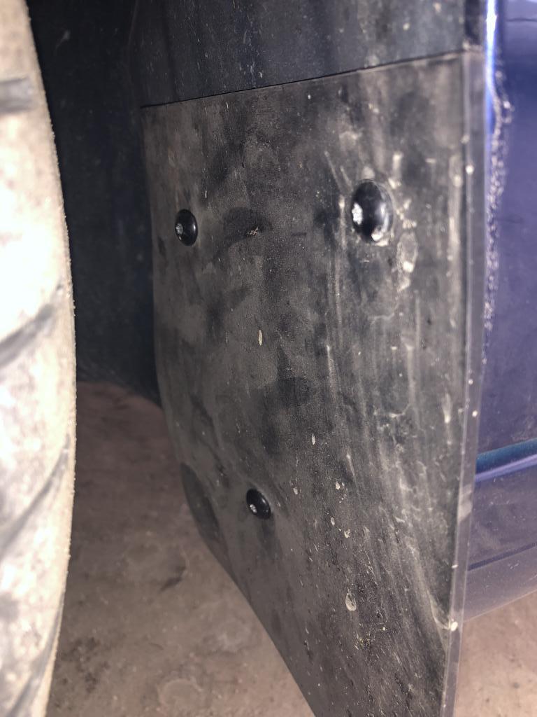

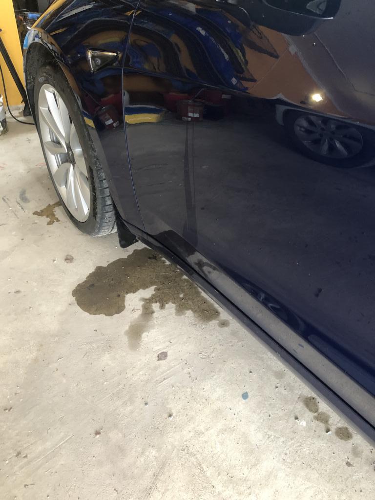

Re: Stänkskydd
bonath skrev:Bild och artikelnummer, tack!themax skrev:Jag köpte gummimatta på Biltema och klippte till diskreta stänkskydd. De har visat sig skydda rätt bra trots att de bara är 2 mm tjocka. Tyvärr har jag ingen bild på dem just nu men kan ta en bild i morgon. I och med att de var så tunna kunde jag använda plastnitarna som redan sitter där, och så kompletterade jag med en tunn skruv längst upp. Total kostnad; 199:- för en meter gummiduk (som räcker till nya ifall de skulle gå sönder).toffa skrev:Märkt att bakdörrarna blir blästrade. Någon som fixat stänkskydd fram på sin bil? Var skaffade man detta då och vad kostade det att få det påmonterat?
Ja, det är en Model 3 som bryter sig in i X-tråden, men tillvägagångssättet är detsamma
Artikelnummer 60-243, 500x1000 mm.

De jag klippte till är ju så tunna att hushållssaxen räckte, och jag använde de existerande plastnitarna till innerskärmen för att fästa. Sen satte jag en tunn, kort skruv genom innerskärmen där den gick upp. Det skulle säkert fungera med stark dubbelhäftande tejp också, men jag valde skruv.NinjaNiklas skrev:Laban och Themax, det där e ju galet smart. Dörrarna(jag kör även en hel sel grusväg) blir ju totalade mer eller mindre och inte bara längst nere på dem utan tom uppåt rutorna.
Jag är själv lite nojig när det kommer till att montera saker på bilar, mana vill ju inte förstöra något) men skulle gärna kopiera ert trix. Kan ni med en bild visa vars ni skruvade å andra fästpunkter?
Känns ju som om dessa bilar, även ms m3, skulle haft detta från start.
Jag testade först att klippa till en mall i kartong för att testa och snygga till formen innan jag klippte gummimattan. Tyvärr slängde jag mallen annars hade jag kunnat ta ett foto av den också.
