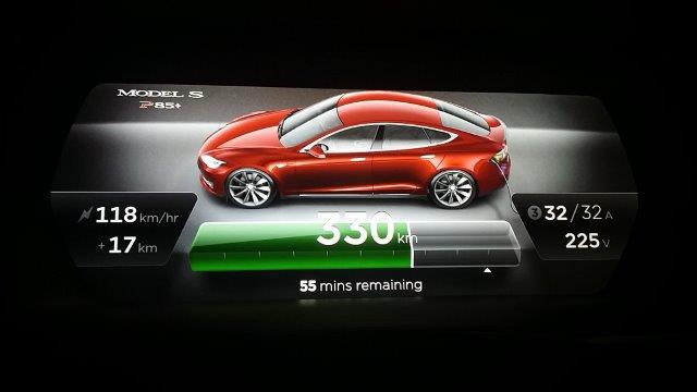

Jag köpte en V-tronic 32A laddbox för att ha hemma, samt att kunna ta med vid behov. Boxen har en knapp som öppnar Teslans laddlucka, samt inbyggd laddkabel. Den har även en funktion som styr laddningen så att inte säkringarna ska lösa ut (beroende på övrig förbrukning). Det visade sig dock att den funktionen kräver utgång på elmätaren vilket bara verkar fungera i Frankrike. Jag håller med om att man klarar sig bra med 16A laddning hemma, men det är fantastiskt skönt att bara ta kontakten och stoppa i bilen utan att behöva öppna bakluckan och ta fram laddutrustningen mm. Jag rekommenderar därför definitivt en laddbox.
Jag har även testat att ladda i ett 32A uttag. Jag får då ut 96 km/h alternativt 118 km/h beroende på om bilen är inställd på typical eller rated. Jag fick bilen för en vecka sedan, och det verkar som om den tidigare laddbegränsningen nu är borttagen på bilar som nyligen levererats.

Segelflygaren
Inlägg: 974
Referralkod: ts.la/jesper1523
Re: Dubbelladdare?
Inlägg av Segelflygaren »
Här kommer det en bild på 32A laddningen.
matbl
Inlägg: 1065
Blev medlem: 05 mar 2014 13:33
Re: Dubbelladdare?
Inlägg av matbl »
Nice. När hämtade du bilen?
