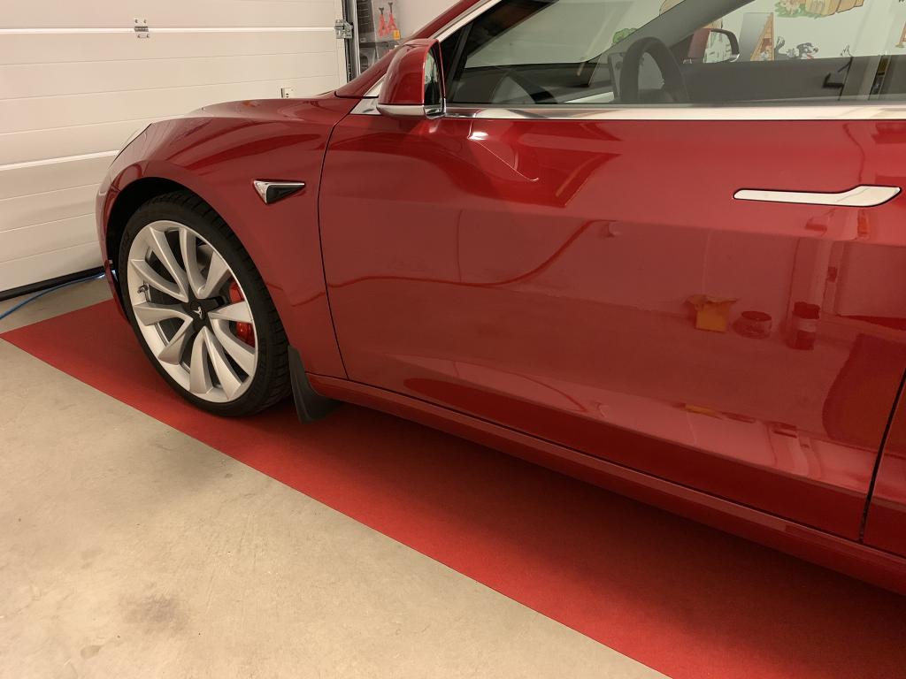

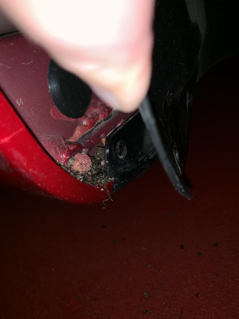

Skulle sätta på stänksskydd fram idag. Hittade en fuktig grusgömma innanför inneskärmen. Jag har inte åkt grusväg.
Sett en del kring det där, tror inte en ordentlig underredsbehandling vore helt dumt på en 3:a.
Edit: Vilka stänkskydd tänkte du montera?
Framtida rosthög? Hur ser rostskyddet ut? Tänker att det inte är prioriterat om man är baserade i Kalifornien...

Kollade andra sidan, inget grus.
Så den måste åkt ner i något dike med grus innan leverans, inga andra skador eller repor under dock, utöver torkad lera på insidan av däcket.
Hova stänkskydd universal small, lite avklippt nedtill
Tror rostrisken mer beror på plåten och hur den är behandlad, vilket vi inte vet än.
Vissa MB var helt upprostade efter 10 år trots dom var vaxbehandlade.
Andra bilar helt utan rostskyddsmassa kan vara i princip rostfria efter 15år, tex Toyota Prius gen2 kom 2004 och är ej rostiga om dom inte varit omlackade.

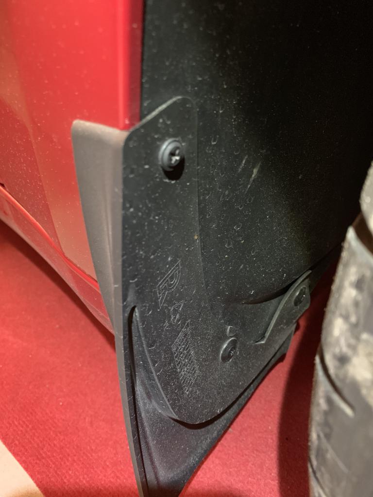

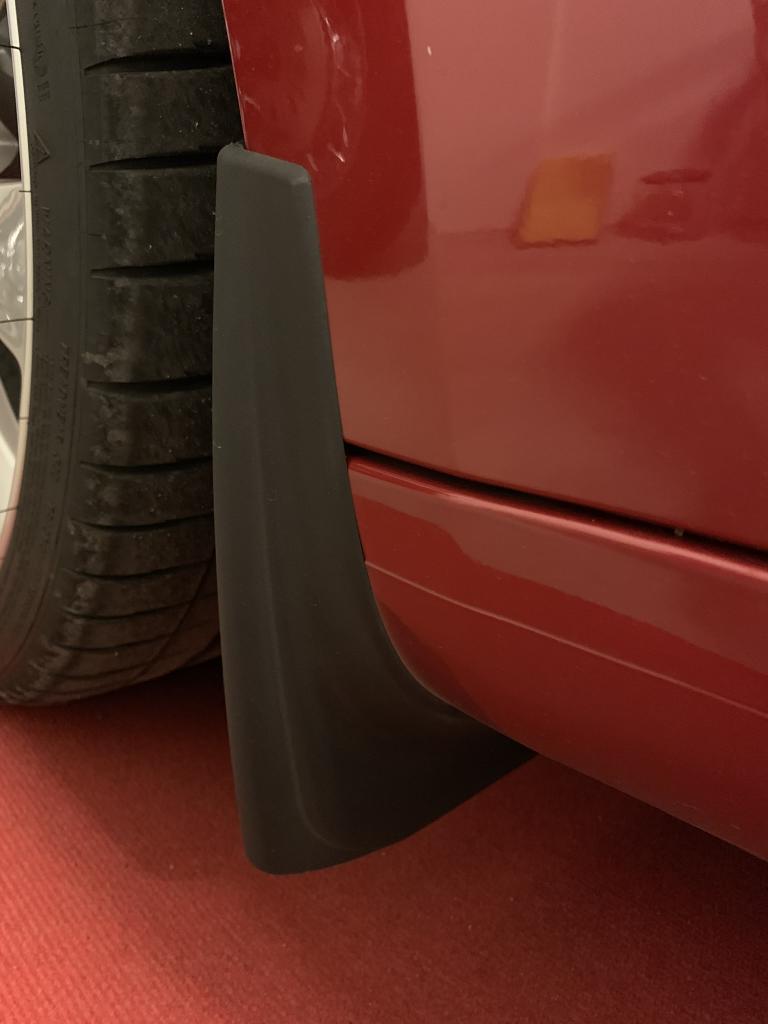

Ser ju bra ut! Hur fäste du stänkskydden?

Hej
Det finns olika storlekar. Vilken storlek använde du? Har du in bild som visar ditt montage?
Länken går till rätt storlek

Inlägg av Tellus »
Använde medföljande Hova skruv bara till översta fästet.
Dom två nedre använde jag befintliga hål i bilen men köpte längre clips
https://www.navringar.se/plastclips/

Snyggt Magnus! Ser ut att passa riktigt bra. Bara fram?
Snyggt!
Ser ju ut att passa riktigt bra mot karossformen, kan ju tro att det är original. Vilka clips beställde du?
Har du satt bak också?

Kevork skrev:
Snyggt!
Tack
Dessa clips
https://www.navringar.se/plastclips-pl-2025
Dom var nästan lite för korta, men funka med lite våld.
Ej provat bak, men läst nått inlägg om att dom ej passar bra där, kanske nån annan modell passar bättre bak.

Tack.
Men behövde du borra några hål?
