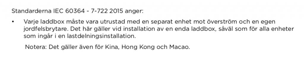

Från WC manualen:

Whut? Jag som trodde det var hela vitsen med lastbalansering att den inte körde båda hårdare än vad du kör med en, för att inte blåsa huvudsäkringarna. Men ändå behöver du separata jfb och säkringar?
