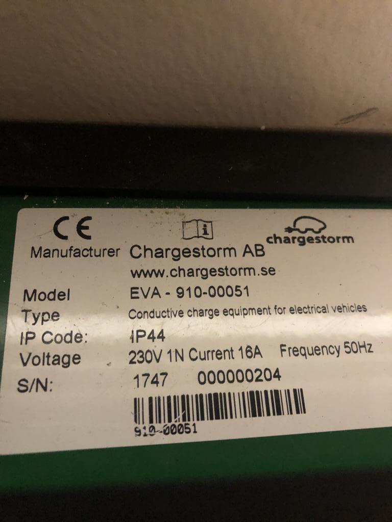

Vad bör laddningshastigheten vara på 16A?

Hm jag har 20 km / h timme
Visst är det medföljande blå kabel typ2?

Låter som du laddar med enfas isf. Typ 2 kan vara både en eller tre faser. Kolla om du ser en inringad trea vid spänningen på laddningsskärmen, då är det trefas, annars enfas.

Står bara så, brukar laddningsikonen vid uttaget på bilen blinka hela tiden eller den slutar efter ett tag?

Den laddboxen är 230V 16A på en fas (1N), då är 20 km/h helt normalt.
Jag tror laddningsikonen slutar blinka när bilen är låst.
