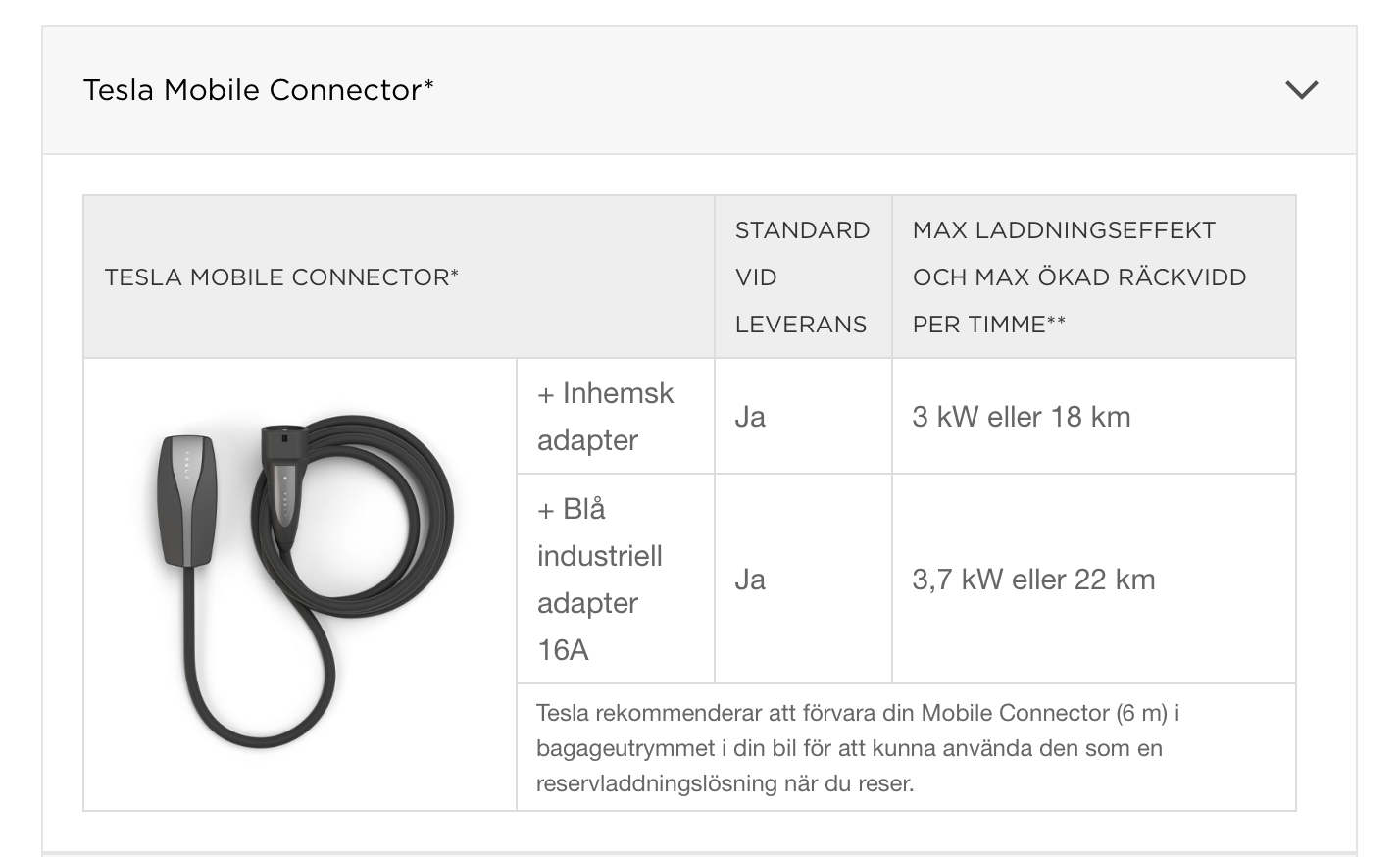

Enligt Teslas hemsida så ska UMC till Model 3 klara 13A på Schuko och 16A på blå kontakt.
Ja, den här tråden var första gången jag hörde talas om 8A begränsning, vad är det som gäller egentligen?
Lite olika bud, vissa säger ju att dom laddar med 10A med sin nya UMC?
