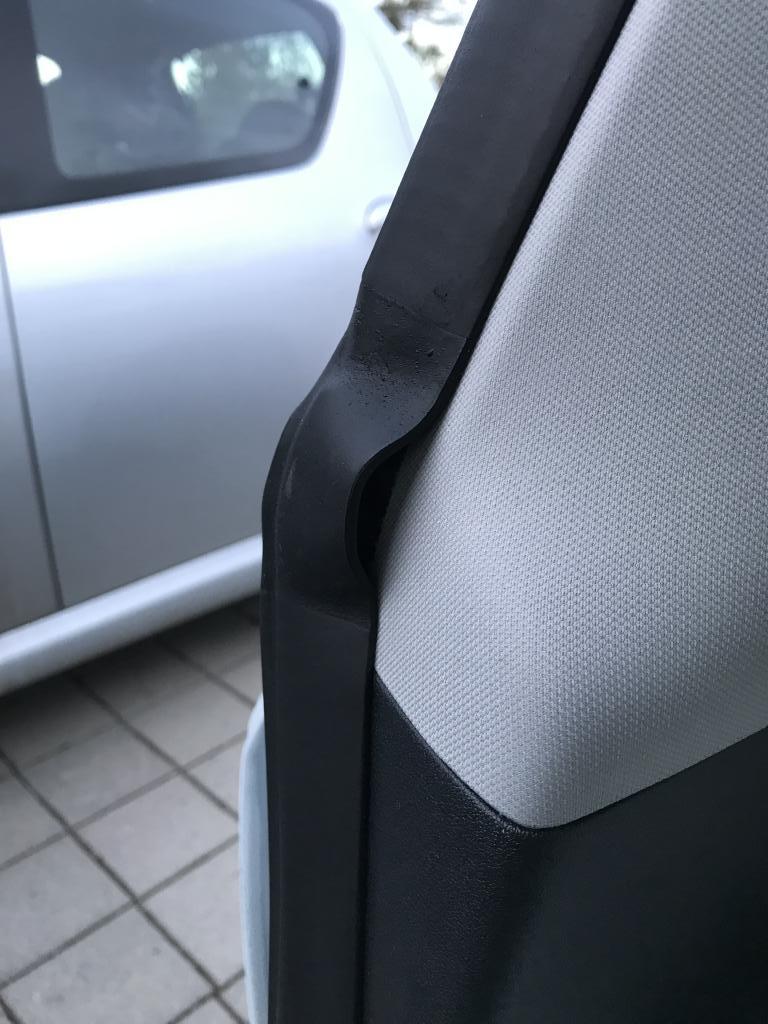

Har haft min Model 3 i exakt en vecka nu och hittat några saker:
- Högtalarna betedde sig konstigt direkt efter jag hämtat ut den. Allt ljud (musik, röster från telefon, röst ifrån navigeringen) lät som de kom ifrån en gammal transistorradio. :shock: All bas försvann och ljudet blev kasst! Efter råd här på forumet så gjorde jag en "soft reboot" (korrekt uttryck?) och då verkar de för tillfället har hjälpt iaf.
- Ingen möjlighet att slå på "Auto High Beam", alltså automatiskt helljus. Den valmöjligheten finns helt enkelt inte under Control -> Lights. Engelsktalande supportpersonal rekommenderade en reset via Control -> Security & Safety. Är tveksam om det hjälper men återkommer med resultat om någon är intresserad.
- Listen på passagerardörren fram "buktar ut" (se bild) och ser ut att passa jäkligt dåligt :) Har rapporterat detta till Servicecentret och de lär beställa en ny som jag får slänga dit när jag är i Malmö nån gång.
Kör Model 3 LR AWD+, 19" Sport-fälgar, Pearlwhite med vit interiör, EAP + FSD.
Jag hade samma sak med ljudet en gång, gjorde "soft boot", då blev det bra och har inte dykt upp igen.

Verkar som att buckliga isoleringslister på dörrarna är relativt vanligt - har likadant på min på båda sidor. Ang taket har jag bara uv-skyddsfilm eller vad det nu innebär med det annorlunda skimmeret över främre sätena..
Förövrigt håller jag med om att bakluckan stänger sig lite dåligt...
Hehe... precis som MrStarhouse skriver så hälsar Tesla att "Auto High Beam" inte är tillgänligt för oss än. Kommer via uppdatering.
Det lustiga är dock att servicepersonalen i samma mail skriver "det är precis som med automatic wipers, det kommer senare" :? Visst fasen har vi automatiska vindrutetorkare på M3? :D
Nåja, jag kan förstå att det är svårt för Teslas anställda att hålla reda på vilka funktioner som släppts i vilka regioner osv. Och eftersom vi kommer få mjukvaruuppdateringar som löser fel och lägger till nya funktioner så är jag nöjd. :)
Jag har fått en ny list beställd till passagerardörren som monteras nästa gång jag är i Malmö.
Tack för all feedback här på forumet! ;) Kul med hjälpsamma människor som gillar att dela med sig av information.

Min ena list under tröskeln hängde ner lite på mitten precis som många andra beskrivit. Jag kunde dock trycka tillbaka denna idag när jag försökte och den fäste ordentligt. Passade på att kolla skärmhusen också och eventuellt saknar jag att par fästskruvar, ser några tomma hål som ser ut som de är infästningar. Flera av fästmuttrarna (plastskallarna) kunde jag dra åt många varv så antingen var de inte ordentligt monterade eller så har de vibrerat loss. Hittade även två små veck på dörrlisten vänster bak, men inget som ser ut att påverka tätningen så det struntar jag i.

Tryckte oxå till listen som hängde lite på ena sidan förra veckan. Man hörde att det klicka på plats.
