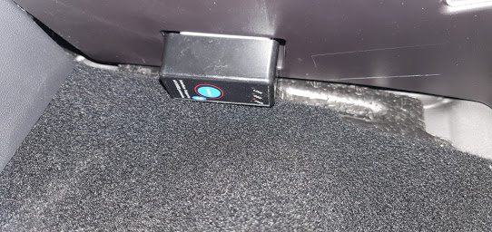

Re: OBD i Model 3?
Skulle kolla om jag hade lampor i dörrarna och vid fötterna på min 1 mån gamla Model 3 SR+
Gissa om jag blev förvånad när jag hittade OBD2 uttag på vänster sida om lampan vid fötterna på förarsidan...
Har sen tidigare Torque och den fick kontakt med OBD2 dongeln... däremot saknar den PID...
Det blir morgondagens jobba att få till den.
Ni testat detta tidigare har ni förslag på andra appar som kan vara av intresse till min Android telefon?
