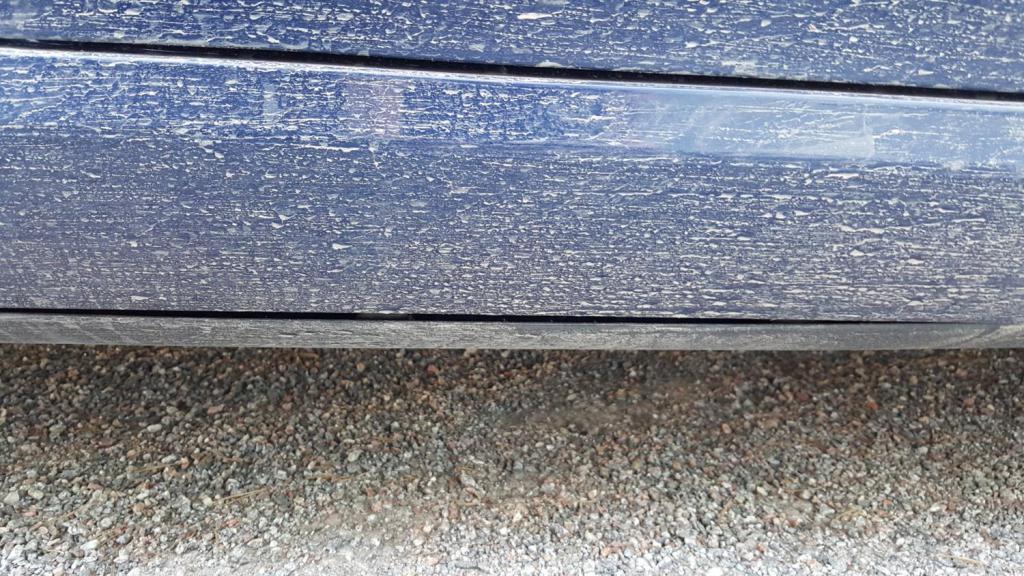

MikaelE skrev:
Bra tråd!
Michele skrev:
3. En list under bilen vid batteriet sitter inte ordentligt. Är en stor glipa där. (På båda sidor, i mitten av bilen)
Jag har också upptäckt att jag har en glipa där (dock endast på höger sida, ser ok ut på vänster sida). Nån som vågar gissa hur bråttom det är att fixa detta?
Ska hämta min på Fredag. Hur kan jag se detta? Var ska jag titta?
Om ni skulle kunna lägga in ett foto så vore det perfekt :)

MrStarhouse skrev:
MikaelE skrev:
Bra tråd!
Sparka på alla fyra däck rätt hårt sen lägger du dig under och kollar vilka delar som ramlade av... :roll: :lol:

MrStarhouse skrev:
MikaelE skrev:
Bra tråd!
Finns bild på första sidan i denna tråd.
Hos mig ser det ut så här (längst ner på bilden, syns inte jättebra). Och utan denna tråd hade jag aldrig upptäckt detta...

MikaelE skrev:
MrStarhouse skrev:
MikaelE skrev:
Bra tråd!
Ahh, perfekt, den hade jag sett tidigare i tråden. Jag trodde dock att det var nånting helt under bilen.
Tackar.

Enligt min lackfixare (som besiktade den inför keramisk lackförsegling nästa vecka) är det ett typiskt fel om man är vårdslös när man kör på och av transporter. Han har sett det förr på andra bilar.
Ä de svårt att få återställt till nyskick igen?
Ingen aning. Jag åker till Väsby i morgon.
Hur gick det?
Utmärkt. Det tog en sekund så var ny list beställd och de återkommer när den ska bytas ut. Det syns under att någon i transportledet varit oförsiktig. Bara skrapskador under som jag verkligen inte bryr mig det minsta om – dock är det nu dokumenterat av Tesla och de kommer ju upptäcka eventuella avvikelser i övrigt när den byts. Men jag uppmanar alla att krypa under (eller ta med en spegel) och kontrollera dessa lister när man hämtar ut bilen. Det verkar ju ha drabbat fler!
Hur gick det?
Nästan lite tragiskt att den som orsakar det där (för hen har otvetydigt märkt vad som hände) inte säger till så att Tesla slipper en massa badwill osv :(
Men nu är du iaf Tesla-ägare! :)
