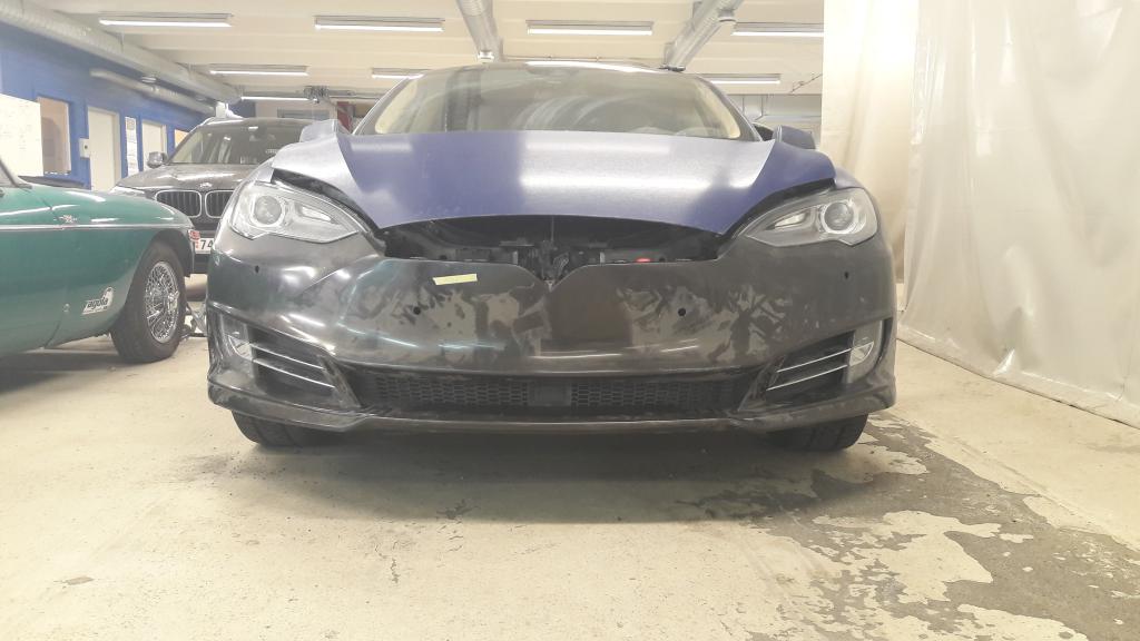

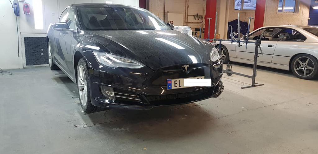

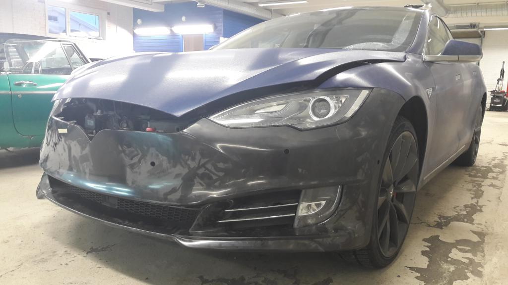

Har min inne nu för montering av denna
3700USD er med carbondetaljer på frontläppen, det tror jag är overkill. 3000USD plus tull och moms landar på cirka 38000kr. Installationen är inte riktigt bolt on som de menar, det krävs en del modifikationer i passform och 3-4h blir fort 3-4 dagar inkl. lackering. Ingen aning vad man får betala hemma för att montera en sådan hemma men här är det cirka 12000NOK för bara frontinstallering och lack. Det du måste tänka på hur du vill göra (om du inte har svart bil) är trösklarna och detaljer på kofångaren bak som isåfall bör lackas för att inte få "underbett" Montering av "emergency release hood" är något som måste göras, du kan inte öppna frunken om 12V batteriet är dött och du inte kommer in i bilen. Med denna uppgradering så försvinner också möjligheten att skruva fast bogseröglan.
