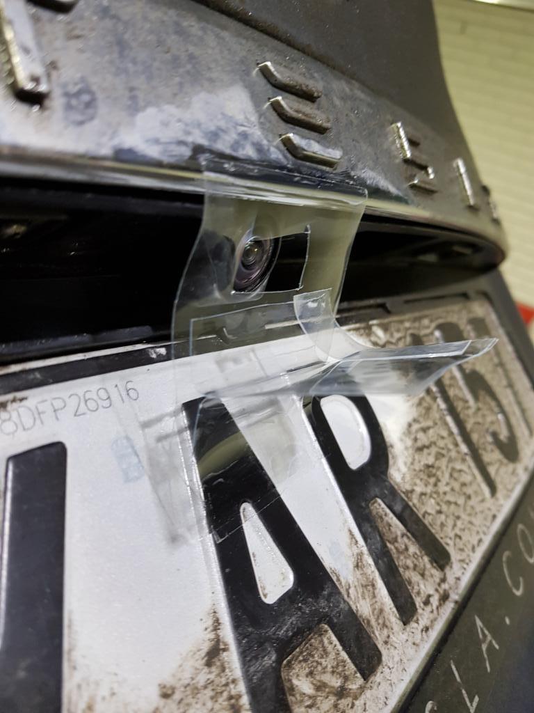

Tänkte väcka liv i en gammal tråd, då problemet är aktuellt igen. Jag har testat lite olika idéer vad gäller att skydda linsen. Jag har testat att skyddsfoliera så att man kan torka av den linsen utan att det skär i själen, det sket sig iom att bilden blev dålig av själva filmen och sy det kom in smuts under. Andra var att sätta en skyddsfoliebit några cm under på regplåten som sticker rakt utåt (bakåt). Det fungerade med att få bort ca 20% av allt smuts, inte heller så bra. Idag har jag kombinerat lite olika idéer för att skydda från smuts. Det är lite svårt att förklara hur den funkar men tog en bild. Om någon annan har en bättre idé/lösning så är ni välkomna att dela med er.

Nja, jag vill ju kunna använda kameran under och efter färd. Min "lösning" gör att smutset aldrig ska hinna till kameran.

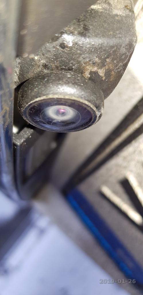

Får jag väcka den här tråden igen? Jag har tydligen varit alldeles för "duktig" att torka av backkameran (på model X 90 D, två år gammal). Det blev tilltagande suddig bild, så jag gned bara mer ... När jag lämnade bilen till servicestationen trodde jag att det hade kommit in smuts mellan linsen och skyddsglaset. Men det fanns inget skyddsglas, sa de! Det är linsen själv jag har gnuggat på. :( Det var inte smuts. Linsen var så repig att kameran måste bytas. Vilket skulle ta en timmes arbete och kosta 6200 kr!!! :shock: :cry:
Så nu läste jag detta gamla inlägg:
Det går hur bra som helst att dra fingret över linsen varje gång man lastar i och ur bagaget. Linsen blir inte repig av det, säkert nåt slags gorilla glass eller liknande. Jag gjorde det i tre år och linsen har inte blivit repig.
Det borde ju vara så, eller hur? Vi torkar och gnuggar vindrutan, sidorutorna, dricksglasen hemma, mobilens kameraöppning, etc. etc. hur mycket som helst utan synligt repande. Varför backkameran?
Om HelectriC har bättre erfarenhet än vi, tyder det väl på ett design- eller konstruktionsfel på vår bil?
Har någon annan upplevt detta? Borde vi kunna kräva bytet som en garantiåtgärd? Eller att försäkringen tar det?
Har inte lyckats ta någon skarp bild på linsytan, men på bifogade bild ser det i alla fall ut som om det lika gärna hade kunnat få vara ett litet skruvlock som i så fall borde ha varit lätt att skruva av och tvätta rent.

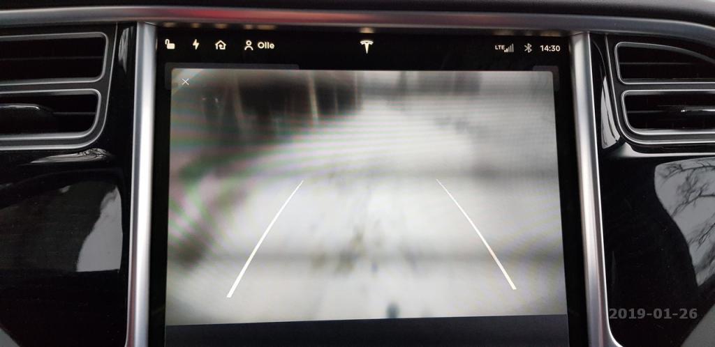

Den andra bilden visar bilden på displayen. Det som "syns" i bilden är en grusväg och en carport. I mörker är det nästan omöjligt att backa med kameran. Det får bli på det gamla sättet - backspeglarna.

Inlägg: 12108
Re: Smutsig backkamera
Det var ju konstigt att det blivit så på din. Jag drar fortfarande fingret över kameran varje gång jag hämtar nåt i bagaget, salt, smuts, allt möjligt. Har inte fått några bestående problem/repor.
