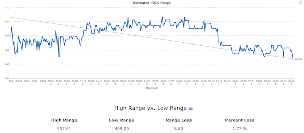

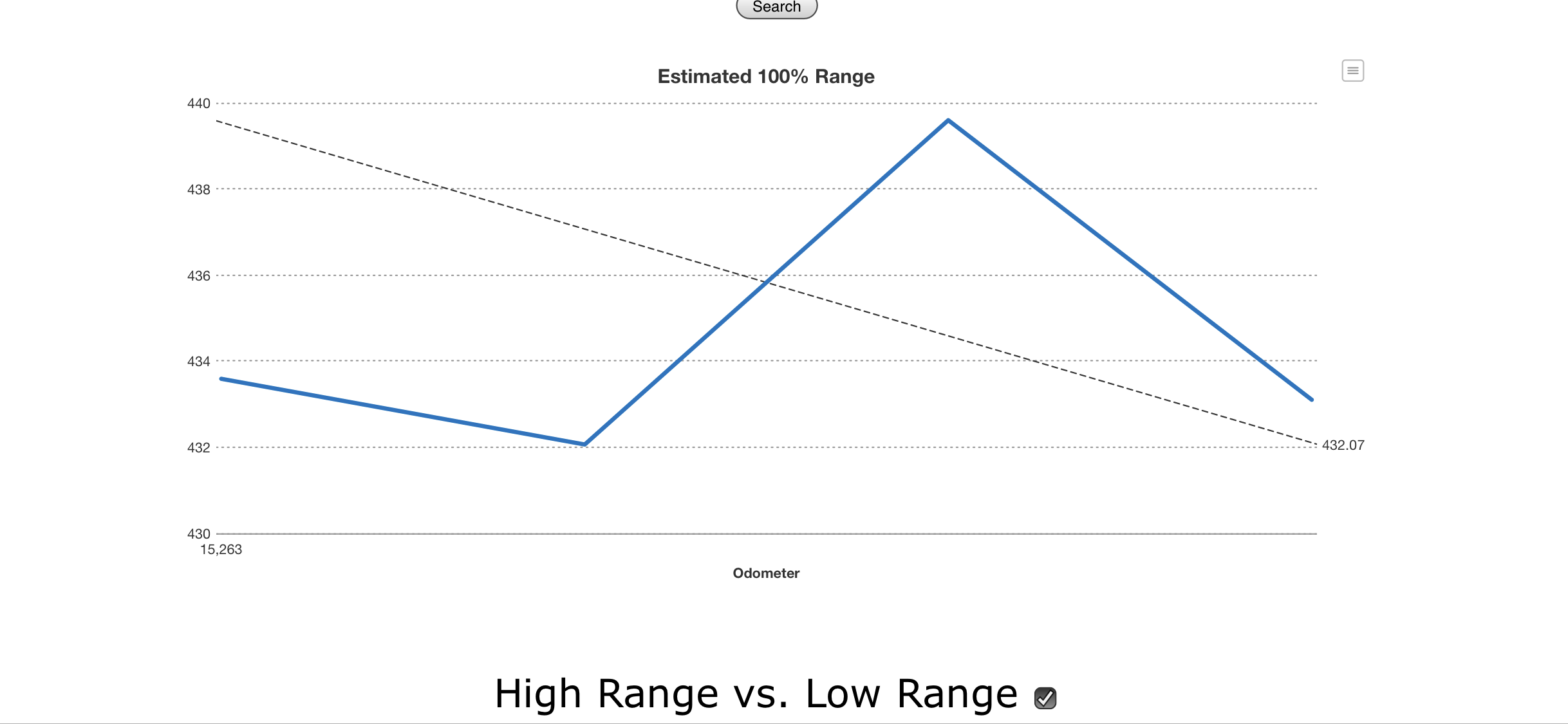

Re: Batteristatus
Min batteristatus från teslafi, dock bara 4 datapunkter då bilen är hyfsat ny. Min förra X90D tappade 1.3% på 14månader.
Den superhöga mätpunkter är laddad till 65% vid gynnsam temp.
