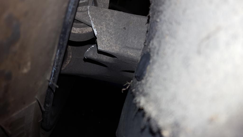

Jo då, där har vi varit serru! Bilen körde som om det var såpa på bakdäcken och hela hjulupphängningen höll på att ramla av, inte bra alls :shock: minns det med skräck, körde på branta fjällväggar dagen innan. Hade nog gått halvbra om ett hjul hade ramlat av vid utförkörning på extremt smala vägar bland norska fjäll med flera hundra meter rakt ner :(

Jag har varit med om samma känsla med en 85D. Knäckt stag bak var orsaken.

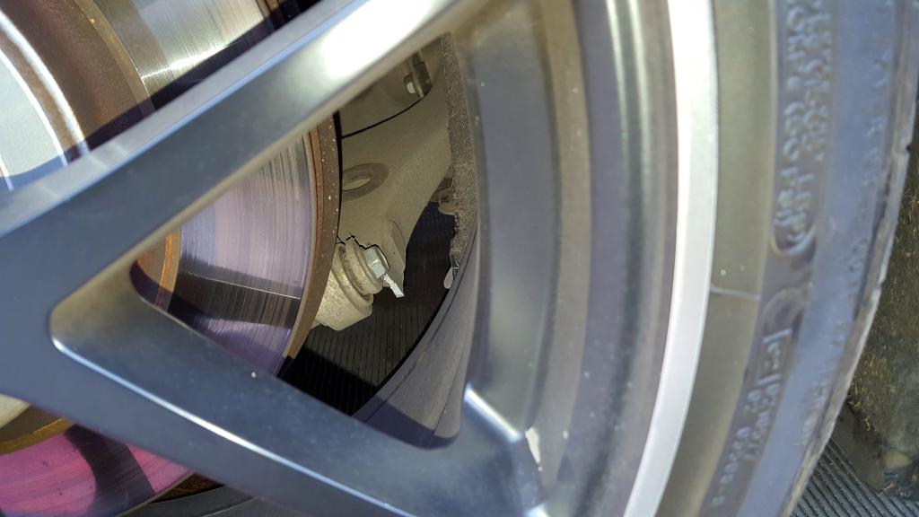

Å fasen! Ska nog ta en titt om jag ser nåt skumt! Var det bara under gaspådrag den seglade iväg, eller betedde den sig skumt vid normal körning också?
Märkte det främst vid lite mer än normal köracceleration.
