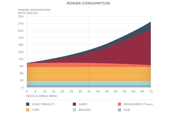

Lite om däcken. Enligt vianor utgör däckens friktion 20% av energiförbrukning. Men här ovan är Teslas graf för model S. Notera att i 50 mph / 80 km/h är luftmotstånd nästan 50% och däck 30%.
En annan sak är i däcksmärkningen. Notera att D inte finns. A B C finns samt E F G. Så ett C och E-däck kan vara nästan samma friktion.
