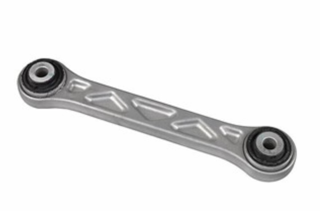

Kallades ”klapperstag” på Citroen förr eftersom det var så vanligt att de började ”klappra” dvs glappa.
Renault R5 beställd, Seat Mii, Tesla Roadster.
lator
Inlägg: 4194
Re: Klonkande missljud
Inlägg av lator »
Är ju allmänt kända som just "klapperstag" då de har en förmåga att just klappra och då inte bara på Citroën utan på nästan alla märken och modeller... Finns dock fabrikat som istället för kulleder använder gummibussningar vilket håller betydligt mycket bättre och endast behöver bytas om gummit torkar för mycket. Ett exempel är faktiskt VAG-framvagnen på Passat B5/Audi A4 B5/B6 som var otroligt dålig kvalitet på (många leder) men just kränghämmarstagen höll över förväntan.
Audi/VW
