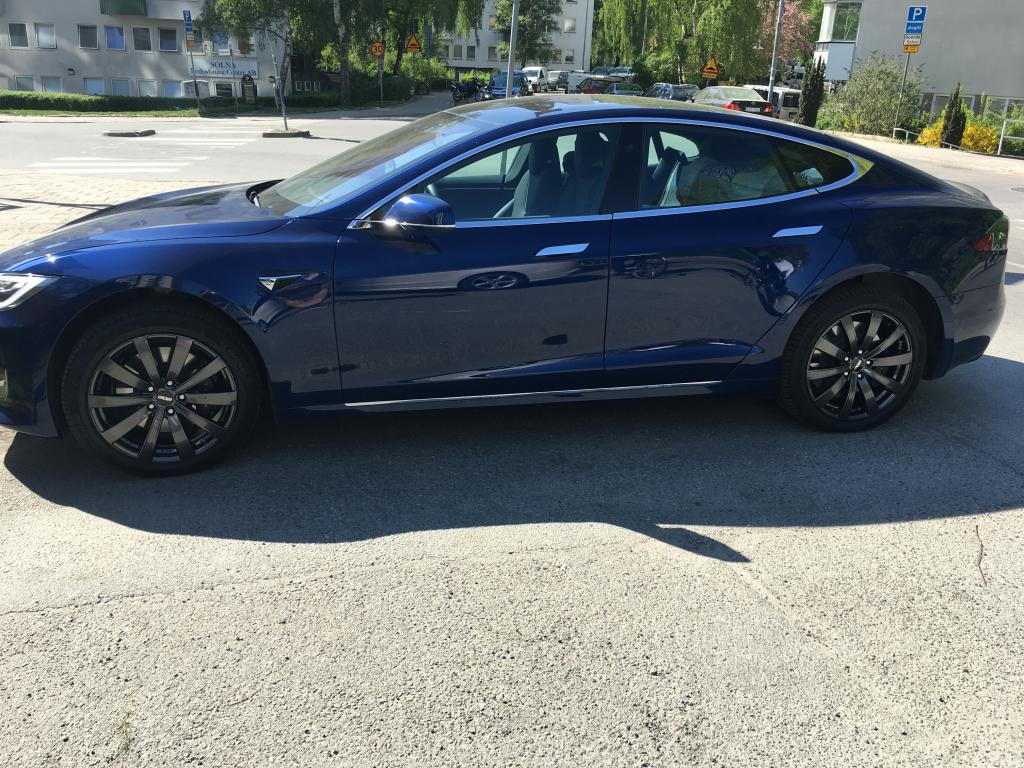

Fick äntligen på nya fälgarna och sommardäcken idag och det är så snyggt med mörk färg
Är dock lite tveksam till 2.0 bar som killen på verkstan rekommenderade.

Snyggt!
Men däcktrycket verkar väldigt lågt. Får du inte varning av bilen?

Ser ut som 19”, då ska du ha över 3 bar!

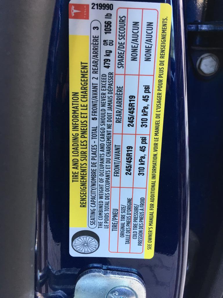

2,0 bar? Byt däckfirma! Herregud, det sitter ju ett klistermärke vid förardörren som man lätt kan kolla. 2,9 bar för 21" och 3,1 bar för 19" är vad Tesla rekommenderar. Överlag.

Höjde till 2,8 bar men sen hittade jag denna etikett och där står 45 psi, dvs 3,1 bar så jag måste höja lite till

1,9 på två och 2,0 på de andra två. Han var faktiskt rätt vimsigdanni skrev:2,0 bar? Byt däckfirma! Herregud, det sitter ju ett klistermärke vid förardörren som man lätt kan kolla. 2,9 bar för 21" och 3,1 bar för 19" är vad Tesla rekommenderar. Överlag.
