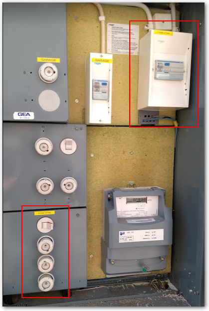

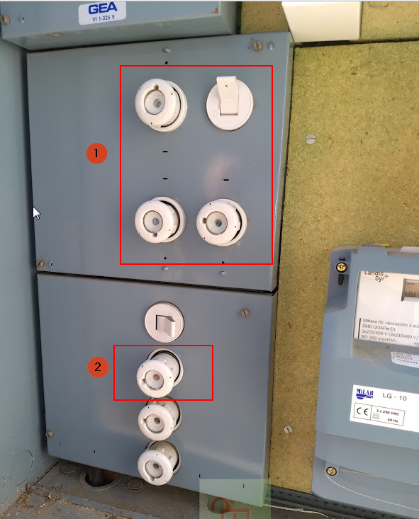

Nedenfor er sikringsskapet i garasjen, såvidt jeg kan se er det 3x20A 400V på inntaket (#1 i tegningen), fra dette er det én stk en-fas 10A kurs i garasjen (#2 i tegningen), resten går inn i huset og fordeles videre fra et eget sikringsskap der inne.
Har dere forslag til et bedre opplegg som gjør at jeg kan lade med litt mere trøkk enn 10A? Jeg har en Tesla Wall Connector hjemme i Norge, men vil tro det kan gjøres billigere her enn å bla opp 5K pluss montering for en TWC?

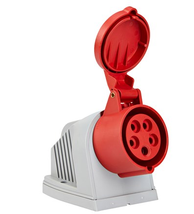

Takk for raskt svar! Bare for å dobbeltsjekke - det er en slik du snakker om?
https://www.jula.se/catalog/el-och-bely ... ag-400706/
/Erlend

Ja, ett sådant uttag fungerar utmärkt, och jag utgår från att det är det fth menar.
Sedan kanske du får vara lite försiktig eftersom du "bara" har 3x20 A huvudsäkringar, men t.ex. 3x10 A laddning är ju en klar förbättring mot 1x10 A.

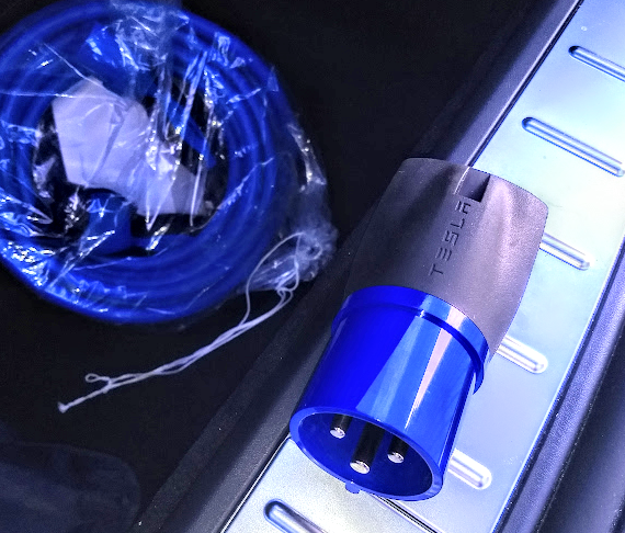

Hmm, da må jeg ha en slags overgang, jeg har jo bare vanlig Schuko på min UMC, pluss en overgang til denne blå kontakten (med tre pinner), det er alt jeg har.
/Erlend
Inlägg: 5923
Re: Mer enn en-fas 10A på sommarställe?
Inlägg av Gustafsson »
Köp en röd adapter til UMC på Tesla ca 800 kr, när jag köpte. Den blå är för enfas.

Tesla har en motsvarande adapter för CEE trefas:
Hör med ditt SC!

Som jag ser det så har du 3x20A inkommande matning till elmätaren. Om du vill ha 3x10A ut så skall det kopplas efter elmätaren, dvs utöka centralen med 3x10A säkringar och anslutning till din laddare.
3x20 > Elmätare > 3x16A (utökad central med 3st säkringar > 3-fas uttag.

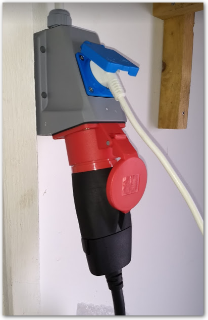

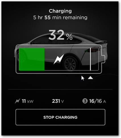

Litt oppfølging: Elektriker har vært på besøk og montert en 16A trefas-kurs til en slik kontakt som @johan_w lenket til. Jeg testet den i går da vi kom hit til Karlsborg for langhelg, den gav 11kW på 3x16A, akkurat som forventet. Bilen ladet fra 32% til 90% på 5t47m; dette er en TMX 100D, så det skulle gi ca (90 minus 32) 58kWh på 5t47km, dvs ca 10.0kW, så det ser ut som det stemmer. Jeg er veldig fornøyd med opplegget, og den ekstra Schuko-kontakten var jo en bonus. Dette kostet 4642SEK, en grei pris for å få skikkelig orden på dette.
/Erlend
Ny trefaskontakt, med Schuko:
Endringer i sikringsskapet:
Og her er den koplet til:
